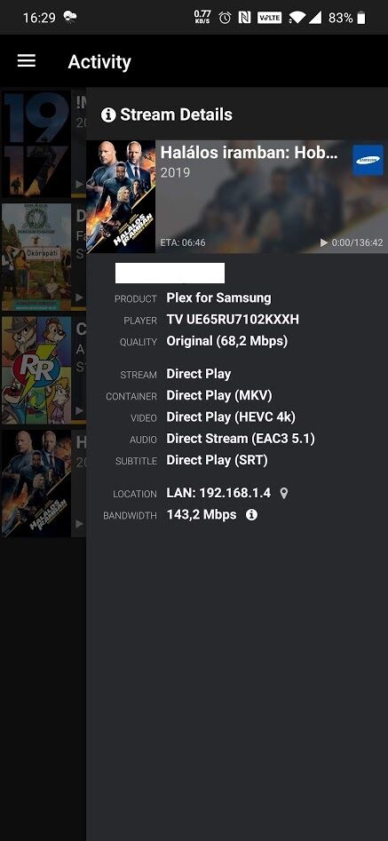

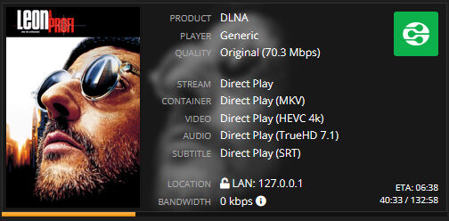

Most megnéztem, Direct playen van minden. kép
(#8550) ACE-
Köszi, de pont a beépített DLNA-s megoldást szeretném kikerülni. Nálam az gyengébben teljesített mint a Plex. Direktben vinyóról nekem is teljesen jól megy mint írtam.
5Ghz-es wifin van, ami teljesen jól működik - nem úgy akadozik, hogy megáll bufferelni sűrűn, hanem konkrétan a lejátszás folyamatos, de a mozgás darabos..(#8551) szpeti40
Viszont ez alapján lehet, akkor a release-el van baj. Mind1, a filmet már láttam és ezek szerint, akkor a 4k-s verzió megy vele, úgyhogy elengedem a dolgot. -

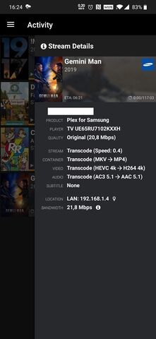

enginev3.0
Viszlát #7915 üzenetére
Csak azért nem másoltam be, mert én a magyar hangsávot nézem
Tautulli szerint a magyar hangsáv kiválasztásakor is truhd megy, de ha az angol ac-t választom ki hangnak, azt is átvarázsoljaPlex szerint is konvertál
Itt egy másik, ez tökéletes

Viszlát #7451 üzenetére
Az hogy beraksz két képet, hogy épp megy, attól még általánosan nem lesz jó.
Tudom nehéz, de attól hogy van két ellenpéldád, még mindig szar marad az egész. És továbbra is jönni fognak az emberek, hogy nekik miért nem megy. Pont nem fogja érdekelni őket, hogy de neked van két jó ami megy.
Érted már?
