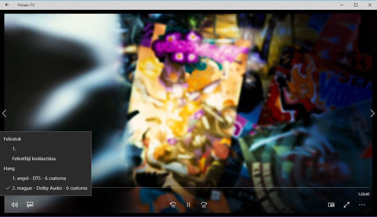

Egyébként érdekességképpen a Windows filmlejátszója SMB-n keresztül se látja a többi feliratot.
