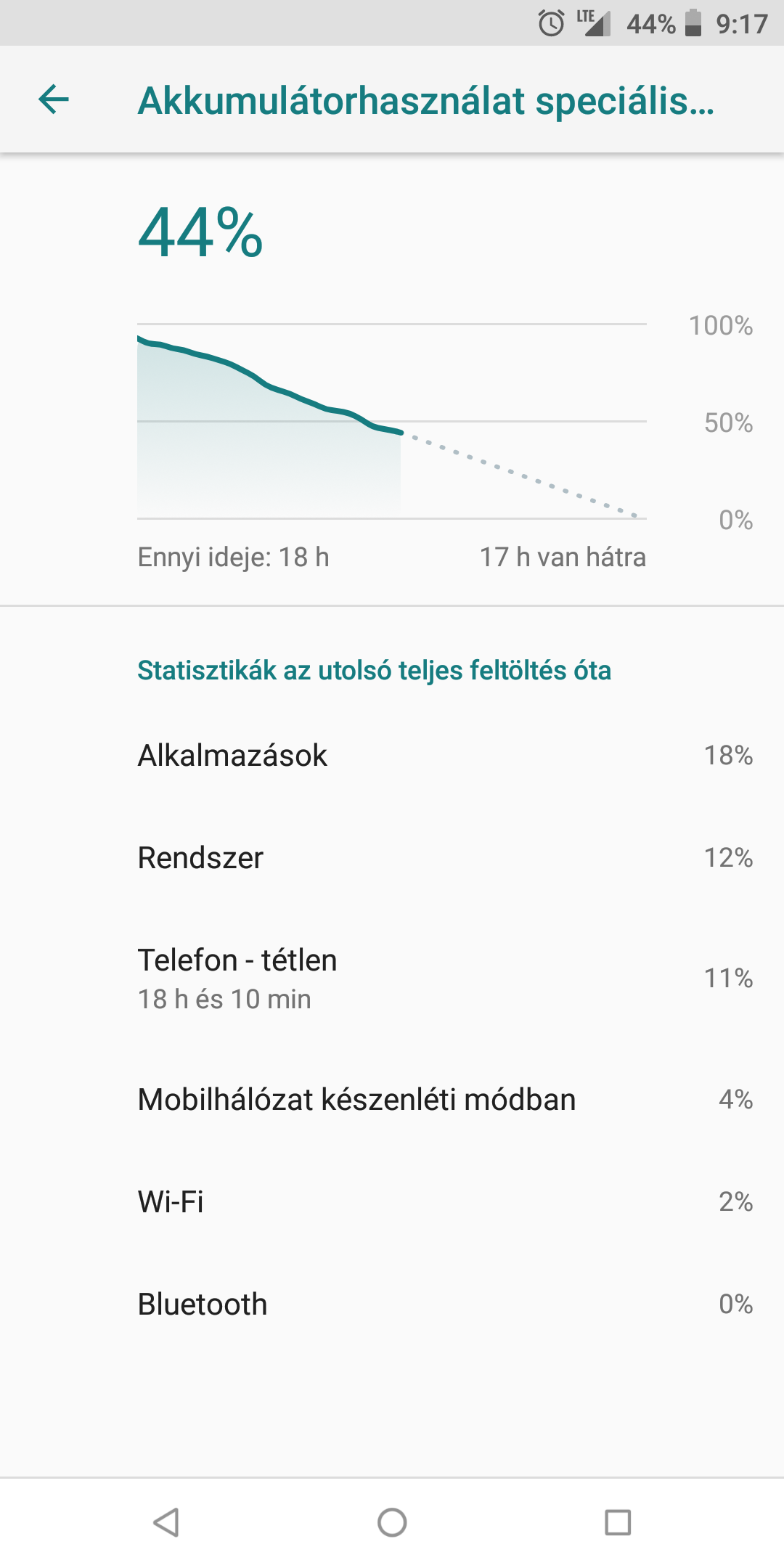

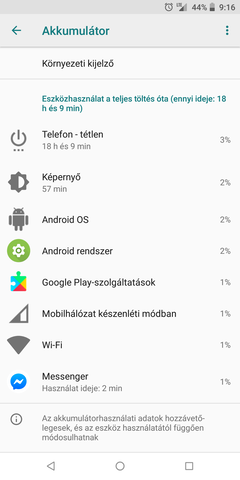

lajosdani2
zizidor #3846 üzenetére
Igen, de ez benne a furcsa nekem is:
- még a 0-ra merítés előtt elkezdett durván merülni
- már a Pie OOS frissítés után durván merült.Lehet, hogy összefügg a mély merüléssel, de azt gyanítom, mással is.
Teljes factory resetek, sőt teljes partíció formázás után is előjön a probléma.
Raktam már vissza stock OOS-t is, Oreo-t is, Pie-t is. Egyikkel sem értem el a korábbi akku-időt.
Kezdek kifogyni ötletekből. -

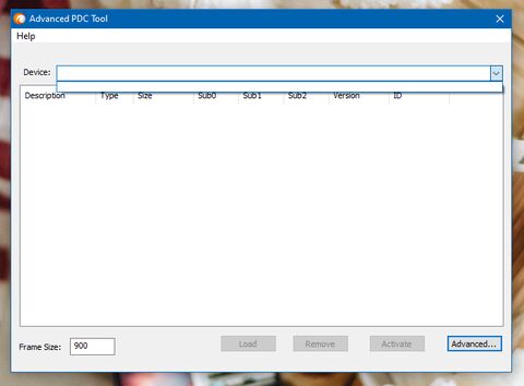

Nekem a telefonálás közbeni stabil és gyors net miatt megérte, anno a telekommal nekem is több kört kellett futni és igen erőszakosnak lenni mire beaktiválták, azóta már telenornál vagyok itt ugye most indult csak a szolgáltatás de velük pozitiv a tapasztalatom, három számra engedélyeztettem külön külön és csak egyszer ráztak le
ZeroX92P
zizidor #3744 üzenetére
Az ügyintézők felkészültsége vegyesen alakul ebben a kérdésben így előfordul hogy lepattint igen, újra kell próbálkozni akár azzal a szöveggel is hogy olyan telefonban sem megy ami biztosan támogatja.
Az fontos hogy csak előfizetéssel megy a volte.
Utána ha megcsinálod te is amit küldtem (törlöd az alap profilt és beállítod telefonica-ra) akkor a volte és elvileg a vowifi is menni fog telekommal.
