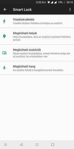

Na úgy néz ki, hogy ez többeket érint, az eltűnő Smart Lock opciókra, ez a "megoldás":
- Trusted Agents-ek közül kivenni a Smart Lock-ot
- Restart, majd vissza és ott lesznek
- Van aki a Trusted Certificate-eket is törli.Más, két idegesítő dologra bukkantam, hátha másnak is van ilyen.
