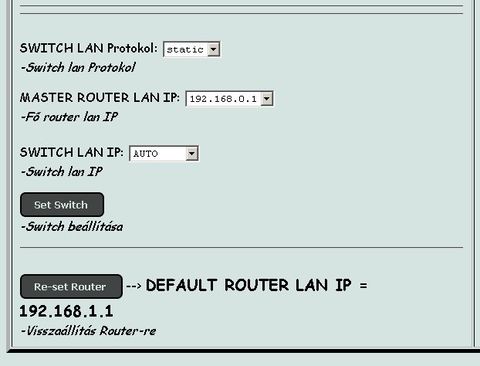

Látom, hogy ott van a switch IP mező, ami tök jó, de az lenne az igazi -- ha ez ilyen könnyű Neked -- hogy ha a visszaállítás routerre részben is lenne egy mező, hogy mi legyen a router IP címe ( a WT3020-é), mert így csak a 192.168.1.1-re lehet visszaállítani és akkor az lenne megint a helyzet, hogy ott már van egy router nekem és akkor nem fogom elérni a WT3020-t és dugdoshatom újra a drótokat, ami nem olyan egyszerű itt. Egyébként szívesen tesztelném. -

Kicsit elszórakoztam azzal, hogy átállítsam switch-nek, mert megkérdezi, hogy mi a master router IP címe, aztán átállítja switch-nek és aztán nem lehetett elérni a kütyüt sehogy se. Ennek az volt az oka, hogy ő hozzáad 1-et a master router IP címéhez és az lesz a WT3020 címe, csakhogy azon a címen már volt más switch is a hálózatban, ezért nem lehetett kapcsolódni ehhez. Talán jobb lenne, ha nem csak a master router IP címét kellene megadni, hanem azt is, hogy milyen címet szeretnék a switch-nek. (De lehet, hogy aki ismeri az openwrt-t, annak ez egyértelmű lett volna).
