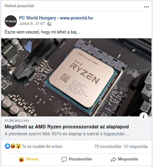

Azt nem az AMD csinálta! A réseket nem az AMD találja. Az Intelt viszont lassan be lehetne perelni hitelrontásért.
Talán emlékszel egy bizonyos izraeli fantomcégre aki kitalálta, hogy a Ryzenekben is van rés.(Amit persze nem lehetett kihasználni). Aztán kiderült, hogy kamu az egész. Intel pénzelte banda volt az is. Kutyából nem lesz szalonna.

A sebezhetőség is egyfajta vádaskodás volt az Intellel szemben, hiszen azt az igen lényeges dolgot szinte sosem tették mellé, hogy saját hálózat, fizikai hozzáférés kell ahhoz, hogy bármit is ellehessen lopni valakinek a gépéről. Érdekes, hogy soha nem is történt még csak hasonló sem a HT miatt eddig.
ShiTmano
A külföldi oldalakon persze úgy tálalták, hogy az alaplapok elpusztítják a Ryzeneket. Ne vegyetek Ryzent mert pusztulnak. (Intel propagandát érzek a háttérben. Persze ők meg gyárilag támogatják ezt a funkciót.)
Szóval nem újdonság ez a dolog, -egyik oldalon sem- de hírbe kellett hozni a Ryzeneket... Pff. A két újabb sebezhetőségre válaszul kellet vmi vádaskodás.A 250W-os, szénné húzott Comedy Lake az persze nem degradálódik...
mad823
TDC-t és EDC-t a Ryzen Master is mér, ez nem akkora újdonság.
Nálam TDC=35%, EDC=65% full load alatt. Akkor most mi van? (A TSP pedig sosem meg 50% fölé...) -
