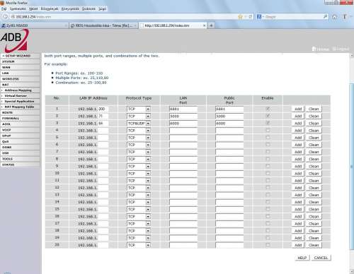

- Jelszó (Megerősítés)A routerben hol tudom beállítani ezt a forwardot?
Valamint ugye azt az IP címet kell majd ott a routerben megadni ami a TM-ben is bevan álíltva?Meg mivan akkor ha az változik? Akkor gondolom ott is át kell majd írni, hogy működjön.
Mert sajnos jelenleg olyan jó a routerem, hogy 1-2 hetente eldobja teljesen a netet és akkor csak az áramból ki-be hozza vissza a való világba.Ez volt a múltkor is, és akokr a NAS új címet kapott, amit a TM-ben is át kellett írnom, csak utána látta a torrenteket a TM a gépen.
Közben lehet, hogy megtaláltam a routerben a forwarding beállítást, mert van egy menüpont aminek ez a neve.
Haver ott csinált is már két portot, egyet a wifi-nek egyet meg a kábeles netnek, ha azzal menne a laptop, akkor azt a portot kell beírnom az utorrentbe.
Ilyet kellene most is csinálnom, csak a TMben található ip címmel, meg a 9091-es porttal? -
