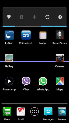

Tartok tőle, hogy valami nagyon nem sikerült. Wipe után újraindult, de azóta bármit csinálok, a hátán fekszik a kis zöld dög, nyitott ajtóval és piros háromszöggel.

No, siker, simán ment minden
Egyelőre még szokni kell, eléggé más mint amit eddig használtam. A kamera pl. nem tetszik, a régi sokkal egyszerűbb volt és hamarabb elértem a különböző funkciókat. Pl. nem találom még a makrot, vagy a panorámát sem.
Viszont ami a lényeg volt, gyors, de majd pár hét múlva kiderül milyen valójában. Az akkuidőre is kíváncsi leszek.Köszi péjé!
