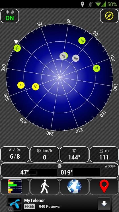

Persze az oké hogy a navi programok mennek (még jó), csak idegesít hogy valami mégsem oké. Viszont érdekes módon egy GPS NMEA nevű app látja a holdakat (csatorna, jelszint). Szóval az lehet hogy a legtöbb app nem az nmea adatokból mutatja a holdak infoit hanem abból ami a másik (valami L1 meg L2 frekvencián csorognak az adatok) sávon jön és úgy tűnik hogy az nem működik. A navigálás viszont az NMEA adatok alapján megy, ezért van hogy a sygic és a többi is működik. Szétszedtem, visszaraktam az eredeti nem-maxx akkukeretet, hátsó részt (amiben az antennák is vannak) de azzal is ugyanaz. A legvalószínűbb hogy amikor cseréltem a cuccokat akkor sikerült megnyomni a bekapcs gombot és bekapcsolódott a telefon mikor még nem volt rajta az antennás hátsó keret (ez halványan ködlik is) és valószínűleg valami alkatrész ezt zokon vette. Mindegy ez van, megy amíg megy.

Végül is ha a sygic megy és vannak koordináták is, akkor nem
lehet nagy a baj.
Jobban félnék attól, hogy vannak műholdak, de nem menne a sygic. -

Hát nekem 0/0 műhold még mindig. Viszont a magasság/kkordináták/pontosság meg a többi cucc is oké. Tegnap szétszedtem darabokra hogy hátha valamelyik antenna érintkezőjét elgörbítettem amikor maxxosítottam, de nem. minden a helyén, minden jónak tűnik. Rejtély, de ha nem fw hiba (nálam cm-ben sincs semmi), nem a műholdakkal van hiba (mert nálad jó) akkor maradna a hw hiba amit meg nem találok -

SztiviVander
Valaki meg tudná nézni hogy a sygic vagy az androits gps test mutat-e műholdakat? Tegnap gondoltam megnézem androits-t, erre azt látom hogy nem mutat egy darab holdat se, viszont a status átáll előbb apgs-re majd on-ra és a koordinátákat is mutatja. Ma reggel ahogy jöttem be a sygic is végig szépen mutatta hol vagyok az úton, de az se mutat egy darab műholdat se a hardverbeállításoknál. Persze én is a romra gondoltam hogy valamit elpiszkáltam, de átbútoltam egy szűz cm-re, azon is detto ugyanez a helyzet. Én még ilyet nem láttam. Olyan már volt hogy nem látott holdakat egyik app se, de akkor nem is pozicionált be meg nem is navigált a sygic. Lehet hogy letiltották a gps holdakon hogy csatorna meg jelerősség adatot küldjenek magukról? Na de egyszerre a gps és a glonass holdakon is?! Nem értem komolyan...

thompherkins #7923 üzenetére
elég érdekesen néz ki nálad ez a stock JB
