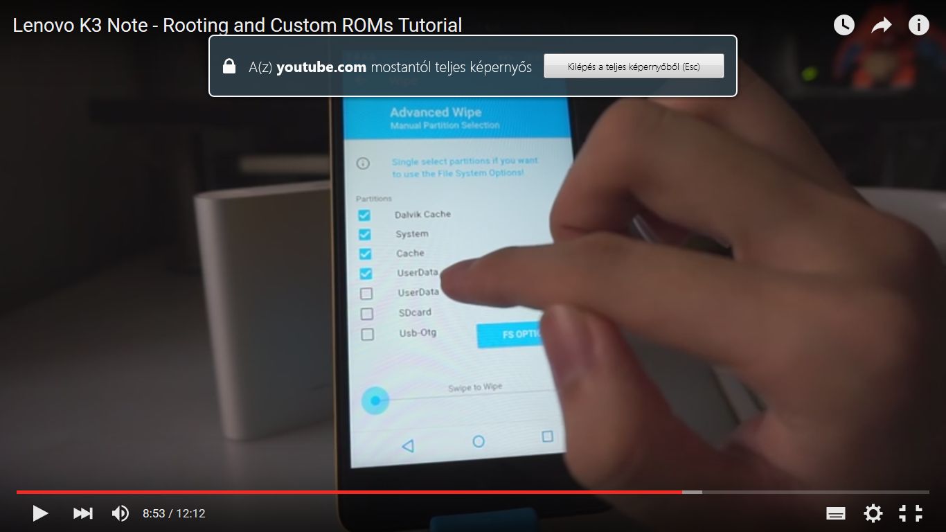

Így kellett volna feltenned a kérdést:
Mi a különbség a felülről az első és a második userdata között? Erre már lehet értelmesen válaszolni.
Akkor most vegyük komolyra a témát és részemről ez a téma lezárva.
Felülről az első UserData-t ha kijelölöd akkor törölni fogja az összes felhasználói adatodat a telefon memóriájából (játékok,tel.számok,bejegyzések,képek,zenék stb.)
Ha felülről a második UserData-t is kipipálod, akkor magát a partíciót is törölni fogja, magyarul semmit nem tudsz majd telepíteni a telóra mert nem fogja látni...(tapasztalat, próbáltam)

Kettőnk közül te nem tudod, hogy mit kérdeztél!! Vagy rosszul tetted fel a kérdést..
Idézem mit kérdeztél:
Ezt hogy érted? "Az első userdata-ig bezárólag mindent pipálj ki." Mi az az "első userdata"1. Beszúrtam egy képet amin látszik, hogy értem azt "hogy az első userdata-ig"
Erre írod nekem, hogy nem azt kérdezted mit jelent az első userdata, holott meg se említettem mit jelent.
Idézlek megint:
Nem az volt a kérdésem lényege okoska, hogy mi az "userdata", mert az világos,Akkor most mond már meg nekem kettőnk közül ki az értetlen.
Most meg azt kérdezed idézem:
Ok, látom nem érted mi a probléma a válaszoddal Okoska, akkor csak arra válaszolj mi a második, mert ha van első, akkor kell lenni másodiknak is...Erre csak olyan választ tudok adni amilyen maga a kérdés volt..
A második userdata az ami az első után jön.
yanpec
elektromosok #2922 üzenetére
Kispajti, mielőtt írsz valamit, előbb tanulj meg olvasni!!!!!!!!!!!!!!
Én nem látom sehol leírva mi az a userdata????????
Sőt nem is kell tudnod olvasni csak nézd meg a képet és rájössz mi az az ELSŐ USERDATA.
