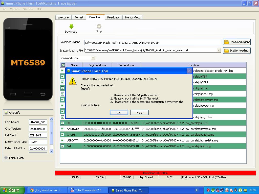

Újra itt, egészen odáig jutottam el, hogy MTKDroidtools programmal végeztem mentést, és a telefonra is feltelepítettem a CWM-t.
Ezt szeretném felrakni: P780_VIBEUI_V2.0_1439
Viszont downloadra nyomva a következő hibaüzenet fogad:
PMT changed for the rom; it must be downloaded.
Mi lehet a baj? Telefon működik, CN-es 125ös szoftver van rajta.

Adott egy P780, ami tegnap délután egyszer csak elkezdte azt csinálni bekapcsolás után, hogy sötét képernyő mellett rezeg, és nem történik semmi, rezeg egyet majd kis csend majd újra rezeg. És ezt bármeddig képes csinálni. Nyomtam neki egy reset-et akkor abbahagyta, majd kis idő múlva újra próbáltam bekapcsolni de semmi. (két rezgés között kb. 20-22 másodperc telik el)
Flash Tool-lal visszaraktam a baralajbi fél ROM-ot ami eddig tökéletesen működött rajta, de továbbra is az előzőekbe leírt jelenség áll fenn.
Próbáltam Download, Firmware -> Upgrade módban is semmi előrelépés.Memória teszt rendben lefut.
Mit lehet még vele csinálni?

drewcsalad
Blue Eagle #11518 üzenetére
A fix preloados változattal végigrakta ééés működik!
Juhuu!
De miért csinálja ezt? :S ijesztgeti itt az embert!
Most már csak a rootolás van meg a mentés hátra! Remélem az sikerül! Az elöző telnél nem ment!
Köszi a segítséget! -

drewcsalad
Blue Eagle #11516 üzenetére
Blue!
Azt is próbáltam! ÉS semmi!
Lehet ,hogy a rom nem jó hozzá? :S Azt írja,hogy Unrecognized ROM detected! -
Blue Eagle
drewcsalad #11514 üzenetére
Ne a Download only módot válaszd ki, hanem a Firmware upgrade módot. Semmiképp sem a Format all + download!!!!
Ja és sorrend:
-kikapcsol
-rádug
-Download gomb megnyom
-piros reset megnyom -
drewcsalad
Blue Eagle #11513 üzenetére
Tehát:
kikapcsolom a teló --> reset gomb megnyom (teló lehúzva a gépről!) --> rom beolvasva, preload kipipálva --> download megnyom ---> teló rádug és ezt írja ki! 1-es kép -
Blue Eagle
drewcsalad #11510 üzenetére
A preload nem más mint az előretelepített alkalmazások (Accuweather, UC Browser, Asphalt7, Facebook, stb) gyűjteményének a partíciója. Igen, ez a ROW romokra jellemző partíció, a CN esetében ilyen nincs. Mi a gondod ezzel, mert nem értem. Ahogy Itik is írja, ments Nvramot a Flash Tool kiolvasó (Readback) funkciójával, aztán flesselj egy szimpi romot. Nem kell ezt túlvariálni.

drewcsalad
Blue Eagle #11509 üzenetére
A preload ! Az a 200 mb ami a CN-es kütyükben nincs! ROWos a teló! Csináltam Mobile uncle-s mentést és scattert az SP-vel, de a rendszerrel nem stimmel valami ,mert a MUT kiírt dolgokat,ami nem tetszett! Error hegyek voltak!
Blue Eagle
drewcsalad #11508 üzenetére
Preload vagy preloader? A kettő nagyon nem ugyanaz! Mentettél nvram-ot?

SZiasztok
Szeretném felrakni a ROWos telóra ROMot SP flashhel, de ezzel a preload dologgal meggyűlik a bajom! Nem igazán vágom,hogy miért nem akarja beolvasni,csak azt az egyet. honnan tudom letölteni a preload.img filet? -
