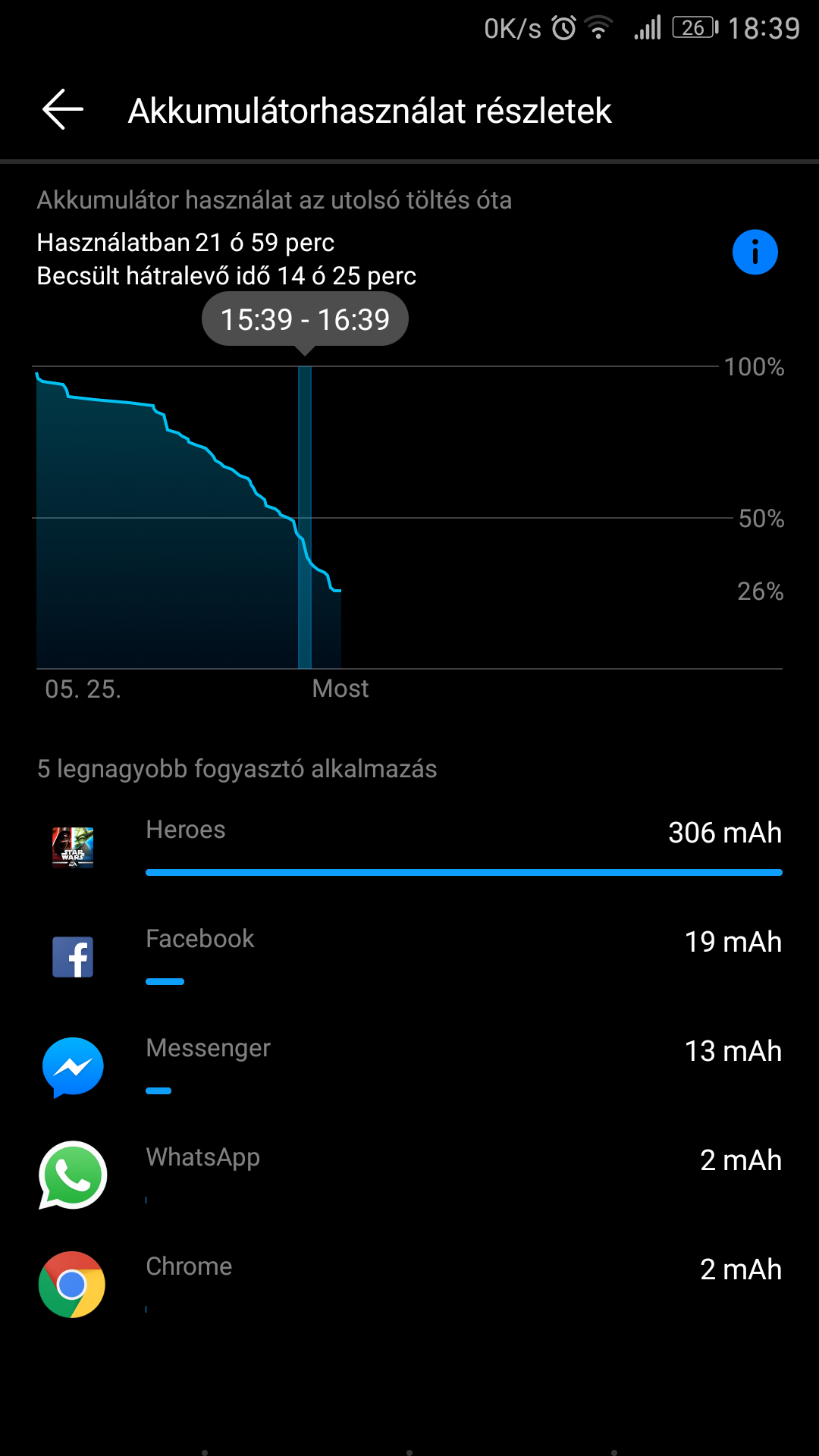

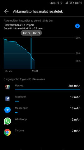

gusthy
Azt tudom, ott valóban meg tudod nézni, hogy az adott órában mennyi volt az összfogyasztás, csak ezt kevesen ismerik
Nos, az lehet, hogy a többihez képest magas, de az még mindig csak 0,4% óránként, ami egy éjszaka alatt 3-4% összesen.
Offline módban nem tudom, hogy miért csinál bármit is, nekem a Lite meg se jelenik ott, úgyhogy hacsak nem akarsz telefonálni vele és hasonlók, akkor az biztos, hogy takarékosabb. -
gusthy
Óránként 16mAh az nem sok. 4000/16=250 óra alatt merítené le ez önmagában a telefont, azaz több, mint 10 nap alatt.
De szerintem amit te néztél, az nem is az óránkénti érték, hanem az utolsó töltés óta összesen elhasznált energia, ami azt jelenti, hogy a 4000 mAh-ból ennyit használt el az alkalmazás. (Legalábbis a beállítások - akkumulátor - fogyasztási szint alatt ezt látod.) Mármost ha teszem azt, 60%-on van a készülék, akkor az eddig elhasznált 4000*(100-60)/100=2400 mAh-ból használt el 16-ot. -

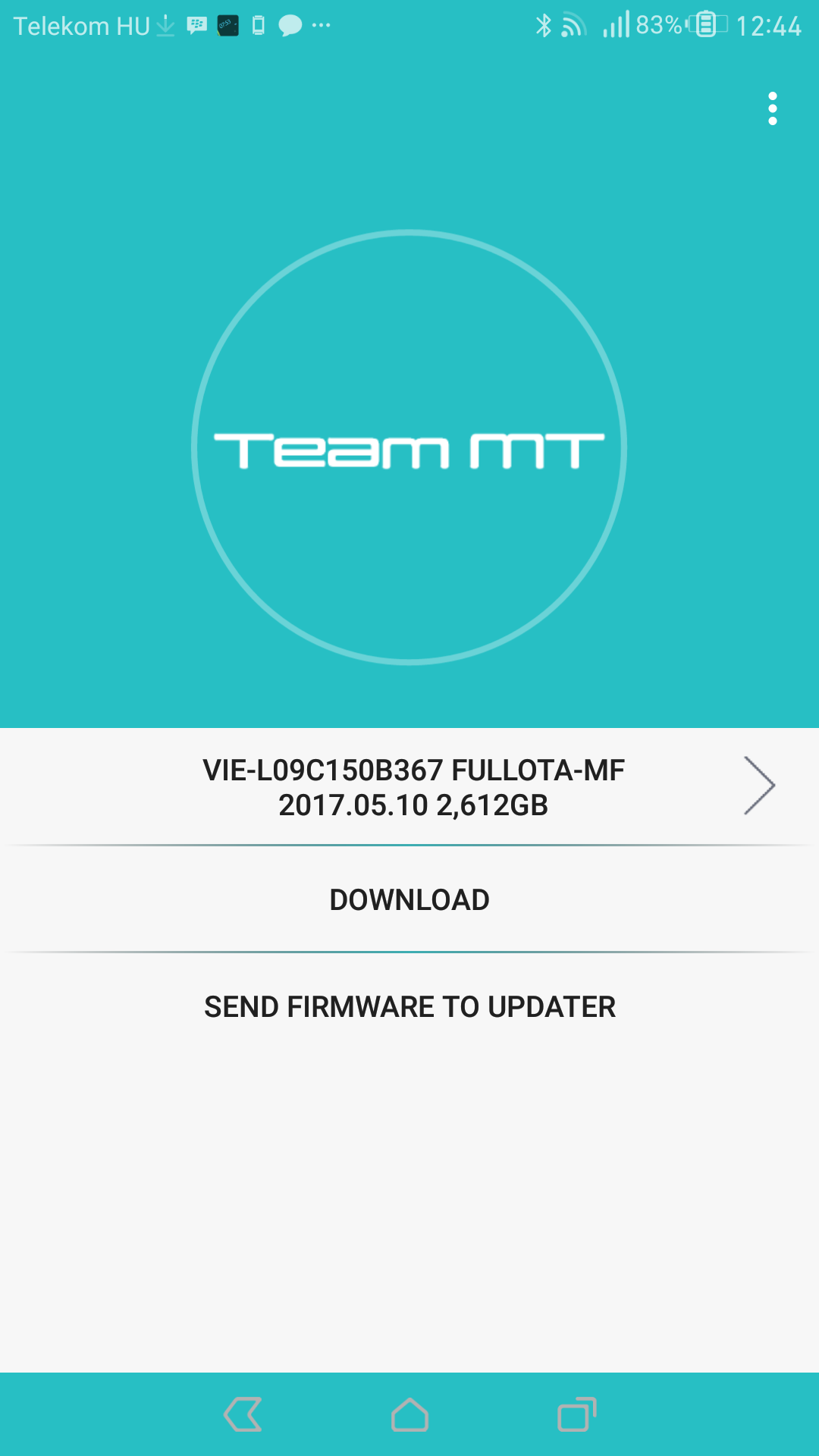

.LnB
Frimeware finder B367-es romot dob ki nekem. Jelenleg B361 van fent. 367 jelentene valami javulást? Vagy csak a 4**-es majd?

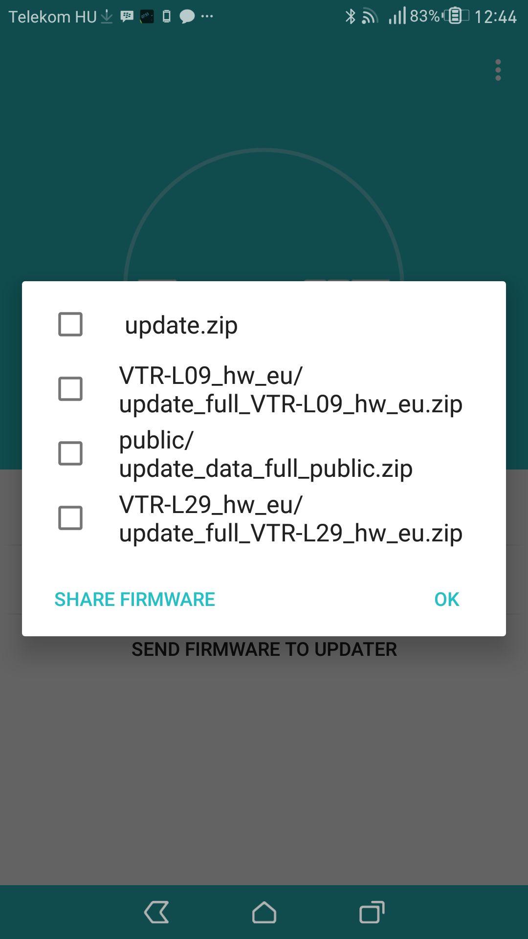

Skimaster
#1015
Ha rámész a letöltésre, akkor két fájlt dob fel, mind a kettőt kijelölöd, és azokat leszedi a /HWFF mappába.
Ezek itt tök jó helyen vannak, először kicsomagolod az update.zip-ből a benne levő UPDATE.APP file-t, és belerakod a /dload mappába, kikapcsolod a telefont, bekapcsolod úgy, hogy mindhárom gomb be legyen nyomva (hangerő le,fel,kibekapcsológomb).
Ha ez megvolt, akkor hagyod, hogy bebootoljon, és a HWFF mappában a másik fájlból is kicsomagolod az UPDATE.APP fájlt (hw/eu/update_data_full_hw_eu.zip), és ugyanúgy jársz el, mint az előzővel.
És kész is van.Fontos, hogy a FF-ben megtalált több 370-es közül neked a 2017.03.21-i változat kell, a többi bugos.
(2017.03.21, 2,392GB, FullOTA-MF-PV) -

Tök érdekes fícsört találtam, nem tudom, hogy a MM-ban is megvan-e, de a Nougat-ban igen. Ha rámegyünk az akkumulátor használatra és rábökünk a fogyasztási diagramra, akkor egy húzogatható csík jelenik meg, és meg lehet nézni, hogy az adott időpillanatban melyik három alkalmazás ette legjobban az aksit.
