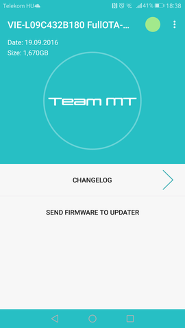

Nekem is működik frankón már az új rendszerrel. Én nem raktam vissza a proxy beállítást normál wifire, és úgy szedte le. Az viszont kellett, hogy a gyári letöltőben kiválasszam,hogy teljes verzió. Hajrá urak... szaladjon a nugát mindenkinek. Nálam most az is kiderült,hogy biztos hardver probléma van a GPS-el, mert az új rendszerrel sem jó...

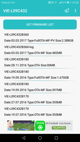

Minden képpen a "Firmware Finder plusz proxy állítgatós" módszer lesz neked a célra vezető. B170-re nem fog felmenni a B360. B180 at erőltessed rá!
Felűről a negyedik.
Aztán pedig: Send Firmware to updaterMajd ugyan ezzel a módszerrel a B360 mehet utána (legfelső a sorban).
Babra munka, de megéri.

Azt nem tudom, de akinek VIE-L29C636 van, annak jelezném, hogy végre megjelent a végleges nugát ROM, B362 jelzéssel. A Firmware Finder progi jelzi és abból letölthető.
