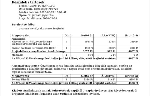

P9-es készülékem a végét járta nagyon így bekerült a szervízbe. Még a 3 éves gariba is pont belefértünk szóval boldogság... Elkészült a huawei a javítással. Fődarabot (alaplapot) valamint akksit cseréltek a készüléken. Ennek okán ugye egy teljesen szűz rendszer fogadott a bekapcsolás után. Gondoltam, hogy mielőtt nekiállok visszaköltözni lefrissítem az EMUI valamint Android verziót, hogy már az elején túllegyünk ezeken a körökön. Itt lepődtem meg ugyanis mind a HiCare illetve a manapság már Támogatás appnak hívott alkalmazás valamint a telefon beállítások menüjéből elérhető frissítés szekciója is azt mondja, hogy hát bizony semmilyen elérhető frissítés nincs ehhez a készülékhez.
A jelenlegi helyzetben EMUI 4.1, Android 6 és a B130-as bulid számú verzión ketyegek.
Van esetleg bárkinek bármilyen ötlete vagy találkozott már ilyennel mostanság? Oké oké, hogy nem új csúcsmodell de a régi frissítéseknek csak-csak elérhetőnek kéne lennie még?
Beszéltem a HUAWEI ügyfélszolgálattal de ott egyedüli válasz annyi volt, hogy hát ha máshogy nem akkor a szervízben rátudnak frissíteni ha újra beviszem hozzájuk stb stb. De nyilván ha nem muszáj akkor kiahagynám ezt a manuális frissítést ha lehet...

Ma adtam be szervizbe. Gariból kifutott, már akksiszavatossággal vették be. 3x járja a túrát.

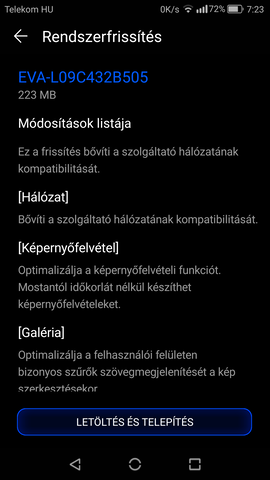

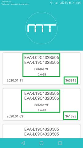

Nekem még kb. 2 hete jött rá a B506-os ROM, ami a legfrissebb. El van téve tartalék telefonnak, jó az akkja, szerintem sokáig megmarad. Most egy P10-et használok, ami számomra teljes mértékben megfelel, fémből van és még nem a tepsi kategória.

Tudom, hogy olcsóbb lett volna de mivel telefonokat javítok amúgy is hébe-hóba, és úgy általánosságban nem bízok a szervizekben, így nem volt kérdés, hogy itthon lesz kicserélve.
Arról nem beszélve, hogy oké a 4400,de oda el kell valahogy juttatni a készülékeket, ami szintén pénz. Lehet nem jöttem ki drágábban itthon. -
PAtr0n
Most cseréltem ki én is asszonynak meg magamnak is, mert esténként már másodjára raktuk töltőre. Gyárit rendeltem bele, a 2db volt 7380ft + posta innen .
Nekünk sokat segített, nem csak az üzemidőn, hanem, a performance-on, a régi aksival konrétan hosszú másodpercek voltak, míg 2 app között váltott, a kamera kb 10 mp alatt indult el, stb...
Sajnos a Huawei-re (vagy magára az androidra) is igaz ami az Iphone-okra, ha csökken az akku kapacitása, leveszi a rendszer teljesítményét, elkerülendő a még gyorsabb merülést.
Ez most bebizonyosodott, mert újra gyors a teló, gyári szoftverral, és töltőre is csak este teszem intentzív használat után 40% körül. -

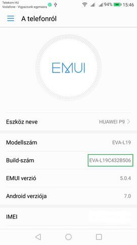

És milyen verzión voltál előtte amikor feldobta a frissítési lehetőséget? A családban maradt a régi P9-em, ha jól emlékszem azon 504 volt de eddig hiába kerestem az új verziót nem dobta fel.
Pinyo16689

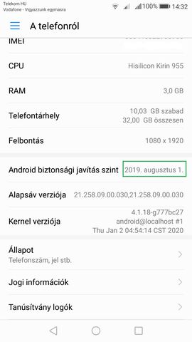

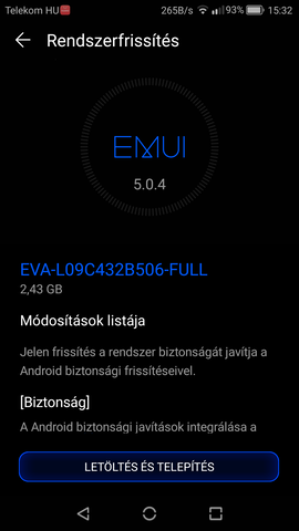

Jött egy 2.43 GB-os biztonsági frissítés. Majd 2 év után. 2.43 GB. Biztonsági frissítés.

Van itt olyan L19-essel valaki, akinek a az EVA-L19C432B399-nél frissebb felment OTA-n keresztül? -
