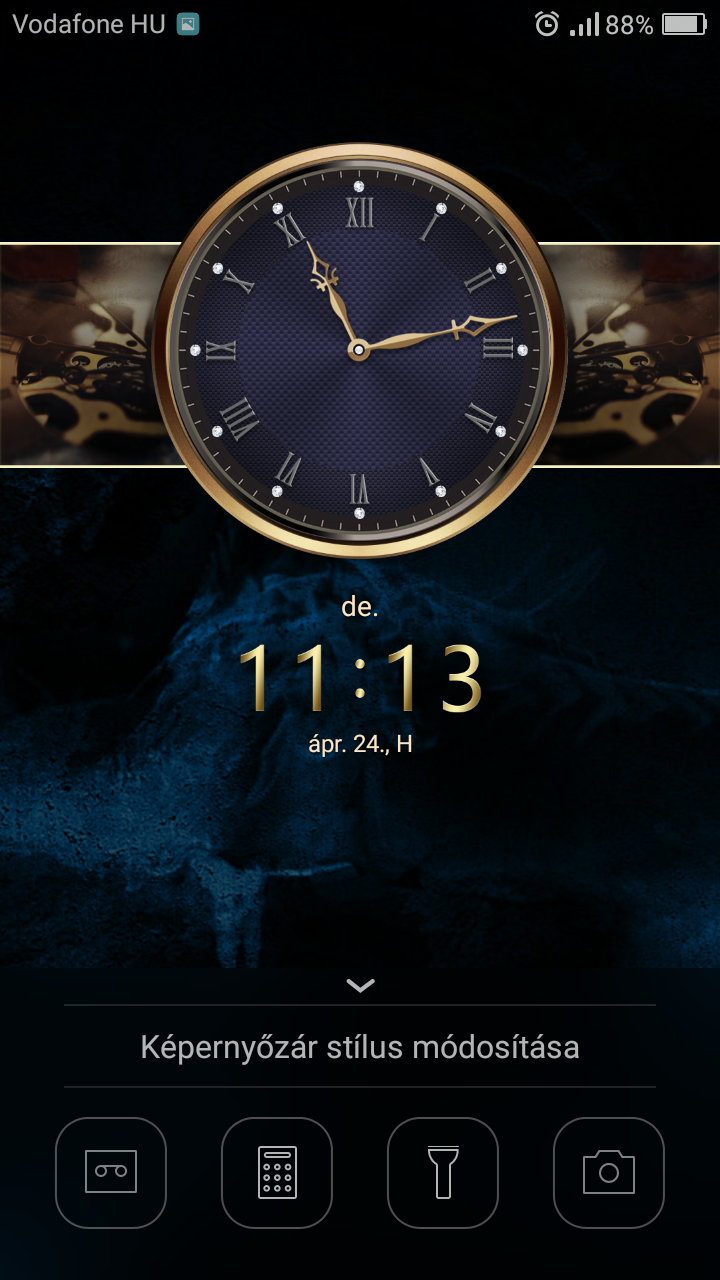

DrDobos #17798 üzenetére
Azért változik a háttérkép is, mert a gyári alap témát használod, gondolom én. Próba képp felteszel másik témát és nem használod a magazin feloldást, akkor nem fog változni a háttérképed.
Mivel én másik témát használok, mint írtam is, ezért nem úgy néz ki az alsó menü, mint nálad.
Ha megnyitottad nálad kell olyannak lenni, hogy lejátszó, szünet gomb, ott tudod kikapcsolni a szünet gombbal, hogy ne cserélgesse a háttérképed. -

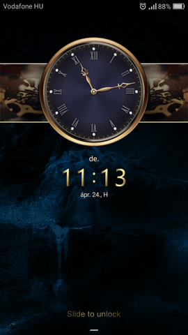

szemesi69
DrDobos #17796 üzenetére
A második képen láthatod, ha felfelé simítod a kijelzőt akkor jön elő a menü, nálam nem látod, hogy kell leállítani, mert nem a magazin feloldást használom, ami alapból van. Neked lesz ott egy olyan, mint egy lejátszó, aminél van szünet gomb, ha arra böksz akkor nem fognak a képeid változni.
Slide to unlock feliratnál amit nálam látsz, ott kell felfelé simítani, húzni az ujjad felfelé, akkor fogod látni a menüt.

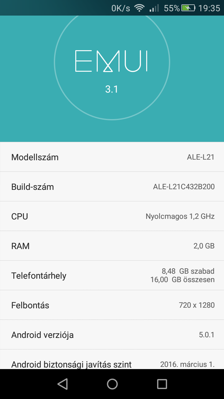

Csatsa
DrDobos #17488 üzenetére
Mehet, előtte belső memóriából mindent mentsél le ami fontos neked (képek, zenék stb), válaszd a teljes csomag letöltését, ha ez megvan akkor csomagold ki és az update file-t és másold át az sd kártyára a dload mappába (ha nincs dload mappa csinálj egyet) Ezután lépj be a tárcsázóba és írd be hogy *#*#2846579#*#* válaszd a 4. pontot "software upgrade" és mehet a frissítés.

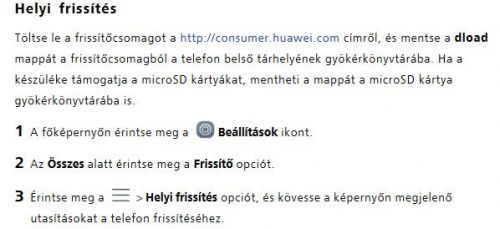

DrDobos #9276 üzenetére
OTA nem csinál fr -t, de azt hiszem rákérdez, hogy akarsz -e. Ebben nem vagyok biztos. Az tuti, hogy a frissítés letöltése után nem kötelező egyből telepíteni.
OTA azt jelenti, hogy a telefonod jelez, online érkezik egy nem teljes méretű ROM.
Helyi frissítésből meg a general, teljes ROM is felrakható. Bár magam részéről a 3 gombost javaslom tiszta rendszerre.
Egyébként 6.+ -nál már nincs ilyen helyi frissítés menüpont.
