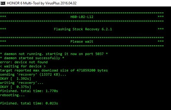

Olvasgattam neten, haladtam:
az UPDATE-ből egy mellékprogival kiszedtem a 4 szükséges fájlt,
amit Te is írtál - boot.img, system.img, stb.
Végigment a program.
Aztán megint elakadtam:
Most jönne elvileg a 3 gombos, SD kártya benn, rajta a 6.2.1.
De a teló semmit nem reagál a 3 gombra, sőt úgy tűnik, töltődni sem akar,
pirosan villog az értesítőled, a teló, ha bekapcsol, akkor a szokásos
Honor feliratot rajzolgatja. -
