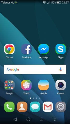

Ma nekigyürkőztem és feltettem nyalókát. Edigis L04 készülék, zárt bl és nincs rootolva. Előtte gyári alkalmazással csináltam egy mentést. Ahogy olvastam, többen is úgy csináltátok, hogy helyi frissítéssel kezdtétek, majd a szentháromsággal folytattátok. Részemről előtte az összefoglaló alapján csináltam egy wipe data, factory resetet, aztán hajrá. Frissítés után mentés visszaállítása. Minden simán ment
Az első pár óra tapasztalata az, hogy van egy-két furcsaság. Az egyik az, hogy nem jelenik meg az alap időjárás app.
Kerestem mindenhol, az alkalmazás keresőben meg is találom, de elindítani nem tudom. Van vmi ötletetek, hogy hol lehet a gubanc?A másik apró dolog, hogy amikor lapozok az appok között, akkor a hátterem is "mozog". Ez eddig nem volt és egy kicsit zavaró. Ezt hol lehet kikapcsolni?
Az eddiginél jobb akksi és memória kezelésről még nem tudok nyilatkozni. Viszont a stagefright detector-nál már csak egy sor piros, igaz ezzel se vagyunk kint a vízből.
