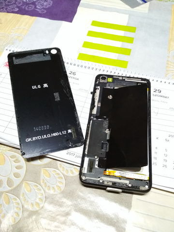

Nálam is ugyanez pepitában: az akksi fölött van egy fekete fólia, ami gátolja, hogy közvetlenül hozzáérjen a hátlaphoz. Na erre nyilván nem ragadt rá a kétoldalú, a mellette lévő kis részen meg nem tudott rendesen megkapaszkodni.

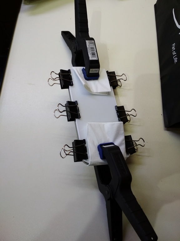

#15749
Köszi a tippeket!
Igen, valószínű több csík kell, de az akku mellett 2mm széles hely van és ott nem fogta meg.
Én olyanra gondoltam mint a sziloplaszt vagy a "folyékony gumi" mert később újra szétnyitható, rugalmas marad és nem oldja a műanyagot.svgyula:
Zsírtalanítottam patikai benzinnel és mikroszálas kendővel taperoltam közben. Valószínű a keret és a hátlap nem teljesen sík... Lehet akkor kezdett elválni a hátlap mikor kétoldalról szorító autós tartót használni kezdtem. Túl erősen szorította kétoldalról a műnyag házat. Valamint úgy tűnik az akku nejlon zacsija is mintha kilógna a síkból és felnyomja középen. A rámelegítést még nem próbáltam.

A kétoldalú ragasztó akinek nem fogja meg az attól van, hogy nem tiszta a felület. Ezt könnyen le lehet takarítani de! nem oldószerrel hanem egy darab fóliával. Ugyanis annak a ragasztójába minden szemét, kosz, beleragad. Van, hogy több darabot kell belenyomkodni a ragasztandó felületre mire érezhetően elkezd a fólia "ragaszkodni". Utána érdemes egy kicsit a kétoldalút is megmelegíteni és összerakás után pár percig(amíg visszahűl) préselni. Biztosan nem jön le a helyéről főleg mivel nincs is terhelés....Én is így szoktam ragasztani, soha nem volt gond. -

Ha valaki megtalálja a tuti megoldást rá, beszállok én is, sajnos a kétoldalú nekem sem vált be.

#15745
Szia.
LCD ragasztásra [ezt]ztszokták ajánlani gondolom akkumlátor fedélhez is jó.

#15745
Alternativát nem tudok, én kétoldalúval ragasztottam, és ahol volt lehetőség ott több csíkot egymás mellé, tehát ahol van felület amire tapadhat. tetején úgy rémlik pl hármat is húztam, szélén egy részen duplacsikkal csináltam, vmelyik sarokba picikből odaraktam egy csomót stb. Így is egy helyen nem tapad annyira, de összességében jól ott van.
Csak azért ha nem találsz alternativát.

Tudnátok javasolni a kétoldalú ragasztó szalagon kívül valami mást a hátlap visszaragasztására? Nekem nem fogta meg...
