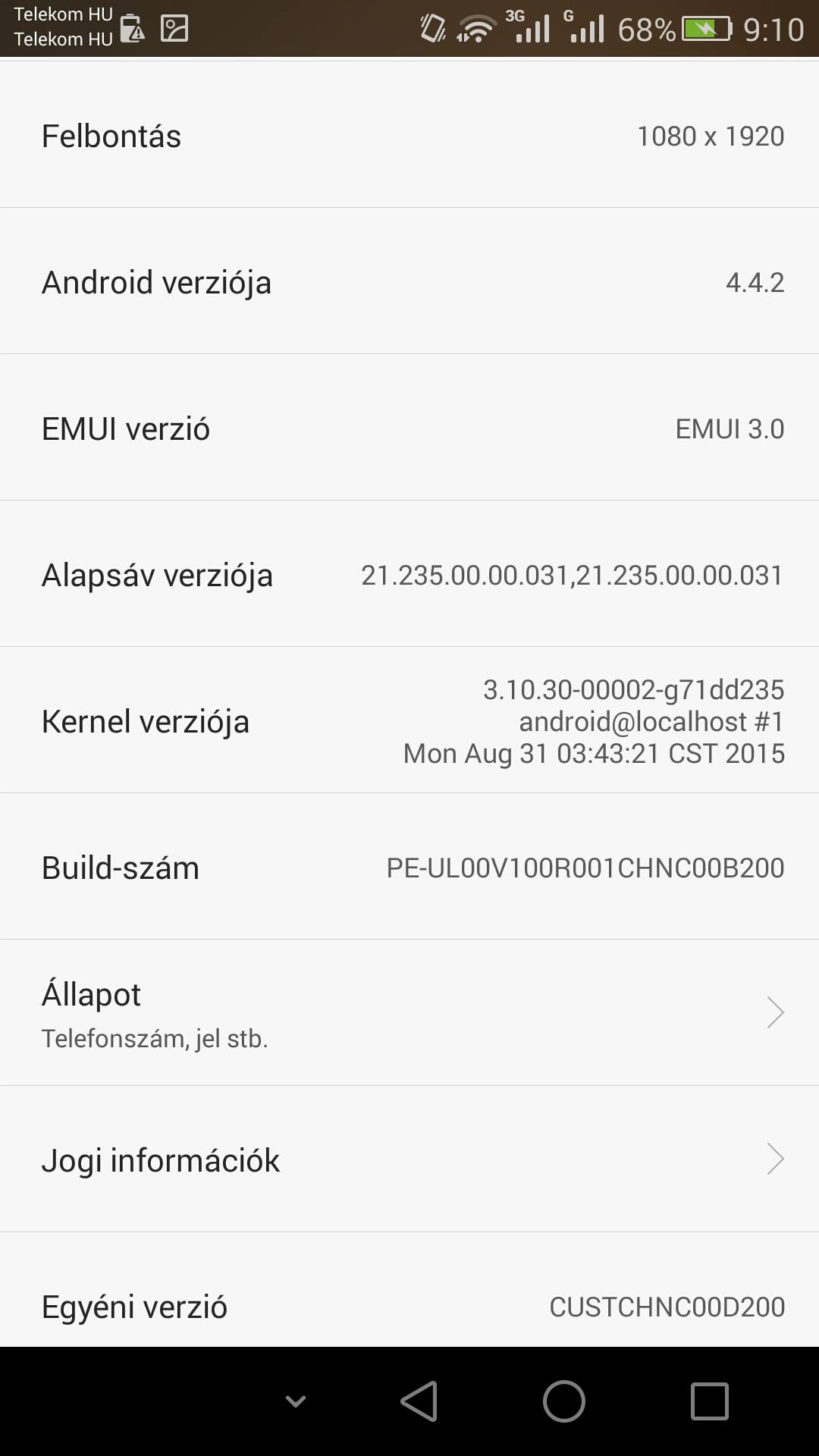

Ma végre vissza kaptam a telót a szervízből. De egy ezer éves android (4.4.2) van rajta. B114, EMUI 2.3
Hogyan tudnám erre a legfrissebb androidot rátenni?
Köszönöm
GáborB370->B521->B820->B860 sorrendben frissítsd.

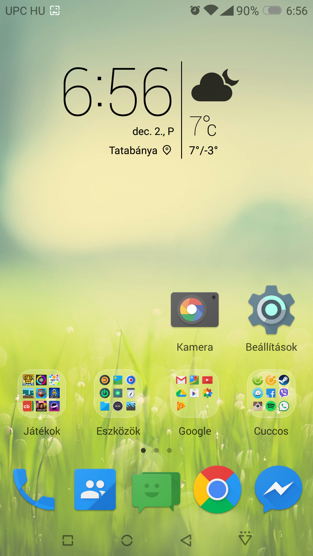

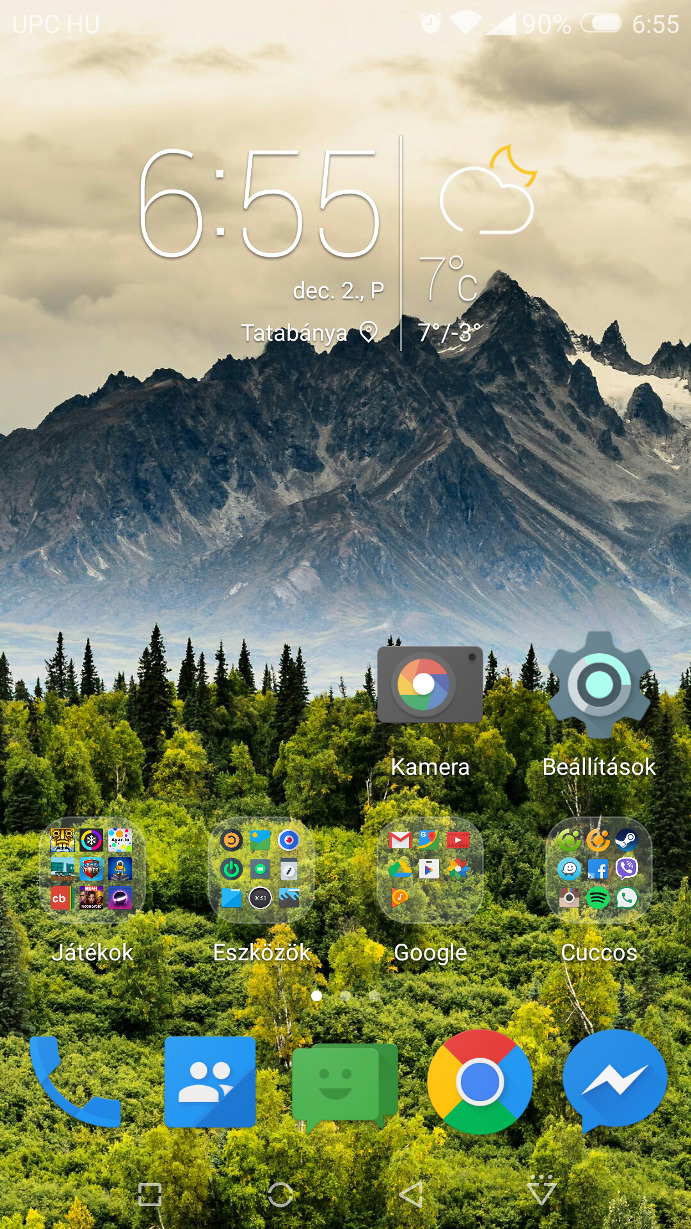

barano
Igaz, sajnos! Mondjuk biztos vannak olyan óra widgetek, amik az akksit is tudják mutatni.
De amint írtam, nem kell teljesen lemondanod a világos hátterekről, csak azokról, amik "kevertek" - a teljesen világos (tehát jelentősebb sötét rész nélküli) képeknél nem szabadna hogy gond legyen.
plck
Akkor lesz fekete a font, ha a háttérkép túlnyomó része világos. Tehát ha van rajta egy nagyobb sötét rész is, akkor azt már nem fogja "világos" háttérként értelmezni és fekete fontot beállítani. Szerintem tölts le egy olyan óra widgetet, ami tud "árnyékot vetni" és az mindenféle háttéren látszani fog (ez pl olyan).
Amúgy az én problémámnak végül az lett a vége, hogy semmi nem sikerült, sőt, egy másik launchernél (Nova) is visszajött az ocsmány háttér... aztán végül addig állítgattam meg újraindítgattam (kábé random
) hogy most oké és nem írja felül a beállított hátteremet. Szóval egyelőre használom tovább a Nova launcherrel, aztán ha megint kezdi a háttér-mizériát, jön a factory reset.
(Ha van valami, amit nagyon irigylek az iPhone-osoktól az a cloud backup... van pár olyan appom, amit nem tudok rendesen backupolni.)Hát ez az óra widget azért nem 100%-os megoldás, mert az akksi százalékot még mindig nem látnám ...
Na mindegy lemondok a világos hátterekről
plck

Sziasztok.
Mint a két képen is látszik, lenne egy olyan problémám, hogy ha túl világos a háttér, akkor nem olvasható rendesen a szöveg. ( pl.: akku % )
Viszont amikor az első képen látható hátteret beállítottam automatikusan átváltott a betűszín feketére.
Mi szabályozza ezt? Illetve, hogy tudnám magamnak beállítani?!Előre is köszi a segítséget.
Ez a feature a 6-os droiddal jött, a status bar alkalmazkodik az app, vagy a te esetedben a háttér színéhez.

Helló!
Szeretnék segítséget kérni. Honor 6 plusom rég nem frissűlt OTA-n.
PE-UL00V100R001CHNC00B200. Nem volt nyitva a bootloader.
Szval B200, másfél év frissítés nélkül.
Ismerős a háromgombost ajánlja, hogy Dload mappa a telefonra (nincs benne sd-karesz).
Ezt a linket kaptam hogy innét szedjem le a romot, de pontosan nem tudom, hogy melyiket is, igazából teljesen mindegy nekem h emui 4 vagy 5. vagy h melyik android rendszer lenne a jobb, mert olvasgattam, de nem szűrődött ki, hogy melyik a stabilabb.
Pontosan melyik romot is válasszam, mert itt olvasgatva láttam, hogy nem mindegy mit rakok fel B200 után?B200 után a B351 a jó, ilyesmire gondolok. Olyan csomag létezik amibe egybe van gyúrva az új rendszer? A háromgombos helyett a helyi frissítést is választhatom a telefon menüből. A 3 gombos gyalul mindent, ha jól értelmezem, ez a különbség a helyi frissítéshez képest? Mivel elég régi a rendszer, az jobb ötletnek tűnik.
Köszönöm a segítséget!
