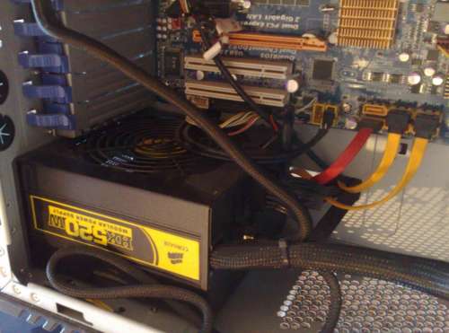

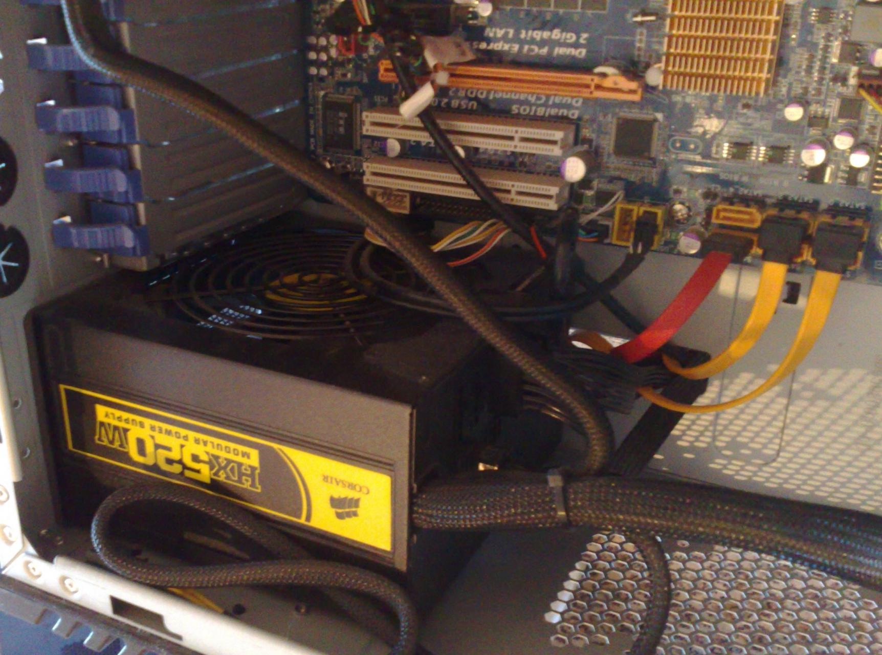

Akartam kérdezni, hogy mennyire normális ha a táp(Corsair HX520) ventije szinte alig pörög de vissza olvastam corsair topicba és szinte mindenkinek ilyen bár azt nem írták milyen melegnek is kéne lenni a tápnak.
Most annyit variáltam a gépbe, hogy alulra raktam egy ventit és így előröl talán jobban fogja hátra tolni a hideget vagy ez lehet cask az én agyamban müködik.
A táp elhelyezése körül is van egy kisebb hitvita:
- lentről szívja be a levegőt: hideg levegőt kap, tehát kevésbé melegszik a táp. Ebben az esetben viszont kintről jobban megál bene a por, ha szűrő van, akkor meg kevesebb levegőt kap.
- fentről szívja be a kicsit melegebb levegőt: jobb a házban a légáramlás, az alsó részen levő passzív hűtésű részeknél is lesz egy kis légmozgás. Innen viszont a táp kap melegebb levegőt, tehát jobban melegszik.De ez mint mondtam: 90% hitvita! Ha így működik, akkor jó.

Expendable #4093 üzenetére
Igen kezdek rájönni.
Köszi a képet, hiába kerestem ilyesféle ábrázolást nem találtam.kirusz1: Én nekem meg fogalmam sincs, hogy miért is így raktam be.
De nosza neki holnap ha rávesz a lélek akkor megfordítom
,bár szerintem ha 5 évig nem lett baja ezután se lesz bár......
......Lenne értelme megfordítani szerintetek?
Expendable
Szia,
Akkor bizony fordítva szerelted be
Legalábbis nem az az ajánlott irány:

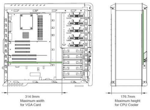

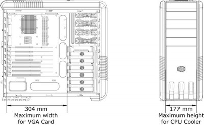

Sima CM690-be szerintetek befér 30 centis VGA? Van valakinek esetleg ekkora batár valamije?
3 ventis gigabyte r9 270x ekkora illetve a saphire verziója se kisebb max 1 centivel... -

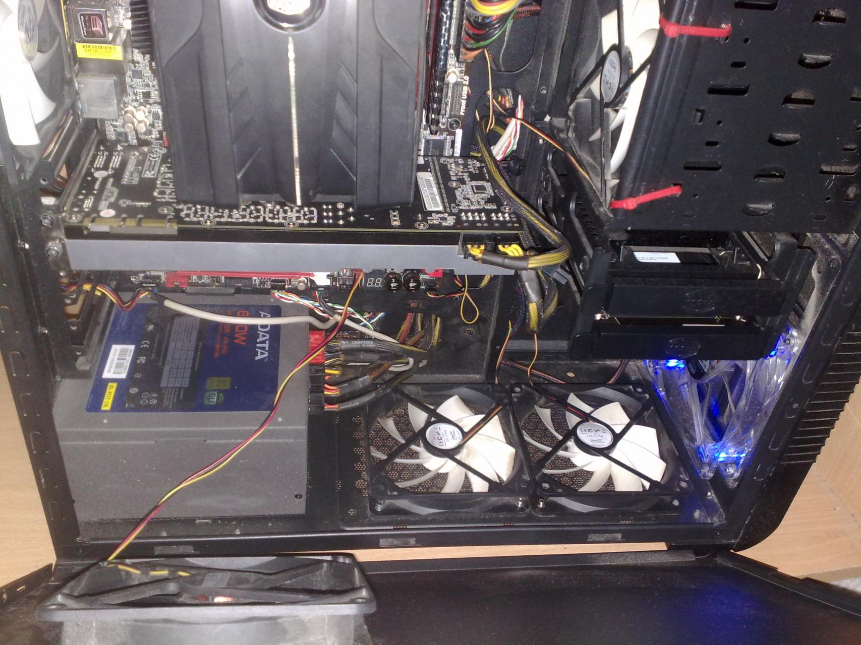

Én pl. alulról nyomatom az egész belvilágnak.
Egész pontosan elöl a vinyók elött egy 12-es venti befelé, egy 12-es alul középpen szintén befelé..
egy hátul kifelé..
Az összeset egy régi Zalman ZM-MFC1-el szabályzom.
Mondjuk nem egy erőgép, amit hűteni kell..
Oldal akárhogy rakod, hangos lesz.. hacsak valami távtartóval el nem emeled az oldallaptól..(ekkor kellene egy kis légcsatornát is csinálni...)Az is igaz, hogy én egy 4 centit emeltem a gép "hasmagasságán", így könnyebben kap levegőt...

Hát ez érdekes, itt egy feltett kérdésre azt írják,hogy a 155mm magas cpu cooler-nél le kell venni az oldallapot...!?!?!?
Amúgy megnéztem a mostani 160.5 mm magas hűtőm még kb. 1 cm-re van az oldallap síkjától. Szóval érdekes mindenképp.

Szerintetek egy 17 cm magas procihűtő beleférne a házba?
