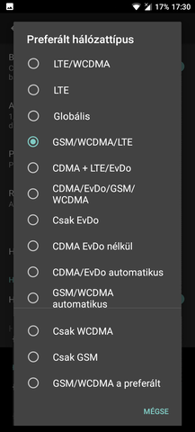

15.1 los tapasztalatok (pár óra "szórakozás" után):
ha a sim kártya kezelőben kiválasztasz valamit (pl. 4g) akkor azon is marad. ugyanis teljesen mindegy mit nyomsz utána, nem reagál rá. (4pda-n azt írják másnak is van 4g problémája, de aki csinálta a romot nem tudja megnézni, mert ukrajnában csak 3g van)van, hogy edge van, van hogy felmegy 3g-re, de ahhoz, hogy visszatuszkoljam 3g-re újra kellett indítani.
bejelentkezős wifinél nem ajánlja fel a bejelentkező oldaltminden bt kapcsolat ment, amit 13-on nem.
hearthstonet nem bírtam telepíteni.
contactokat ne tudtam visszarakni titanium backuppal, folytonos fagyást okozott (bár ez vsz. orvosolható)
az adatkapcsolatok szerencsétlensége miatt nálam kiesett

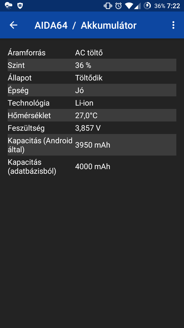

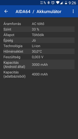

Közben néztem én is egy AIDA-t.
Most, hogy mondod, az a feszültség tényleg alacsony. 3-4 Volt között-körül kellene lennie kb. mindig.
Az is érdekes, hogy az akku kapacitást csak 3000-esnek mutatja neked Android szerint. Nálam is custom rom van, 13-as LOS. Simán lehet, hogy az akku heló...(#16141) Nabukin: Állítólag a 4000-nél nagyobbnak mondott aksik is valójában kisebb kapacitásúak mint 4000. Csak kereken négyezrest vegyél, ha veszel, és lehetőleg pont ugyanolyan lenovosat, mint ami a telefonban is van.

Fairplays
Apollyon #16139 üzenetére
Köszönöm az ötleteket. a csatlakozót már tisztítottam, de semmi. A napi egy nappal küszködött már a készülék, ha intenzívebben használtam. A töltéssel nem volt gond eddig, az egyik pillanatról másikra jelentkezett. Igen én is még a csatlakozóra gyanakodtam, hogy eltört, elszaródott valami. Csak az akksi teljesítménye se túl fényes már...
Az az alacsony érték a feszültségénél normális? Vagy csak rosszul írja ki a custom rom miatt?
