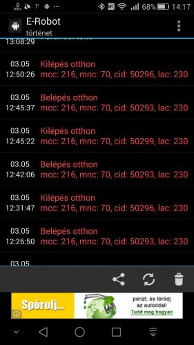

zeon.hu
bartatamas #2730 üzenetére
Én ennél jobban nem tudom hozzáadni
De most a gps koordináták is változtak, végképp nem értem, hogy miért.
Töröltem, majd csinálok újat. -
zeon.hu
bartatamas #2728 üzenetére
hozzá van adva cella is, gps koordináta is, frissítettem is
most kb fél óránként ki-be lépked, miközben egy helyben vagyok. -
