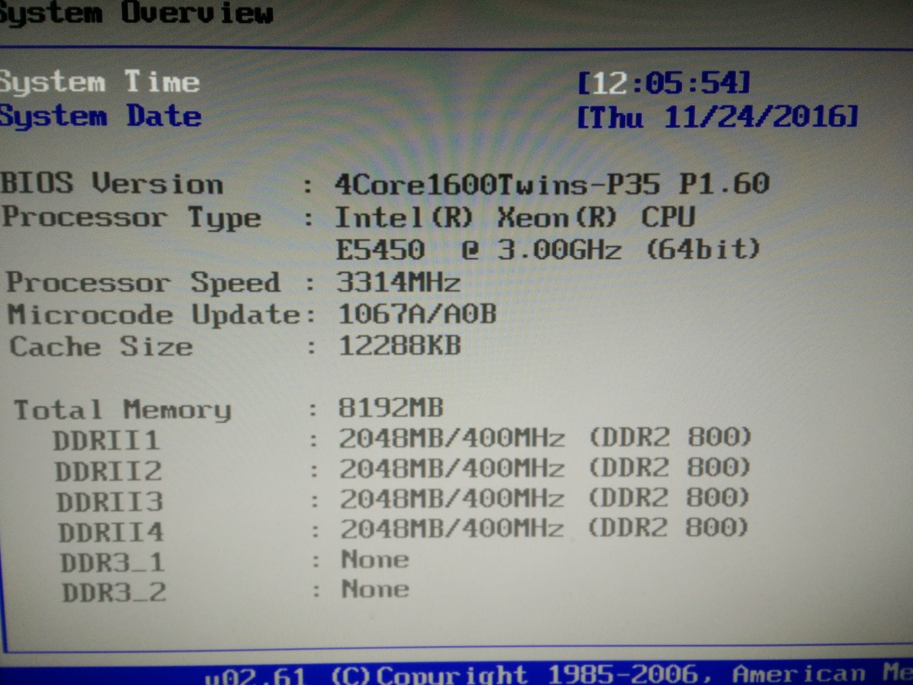

Szia! Na itt aztán NAGY a baj!!! Ezzel működik: Geil DDR2 800Mhz CL5 5 5 400Mhz 5 5 5-15 333Mhz 4-5-5-13 266Mhz 3-4-4-10 SAMSUNG M3 CF7 400Mhz 6-6-6-18 5-5-5-15 266Mhz 4-4-4-12 együtt párban dolgoznak hiba nélkül! DE!!! Ha csak a SAMSUNG ramokat teszem bele mert van 3x2Gb Samsung akkor nem megy a gép! Na ezt nem értem!!! Akkor most szerinted mit állitsak a biosban ahhoz, hogy a SAMSUNG dolgozzon a Xeon procival! Mondom, hogy érdekes mert párban keverve jó de ha csak a SAMSUNG van a gépben akkot KÉKHALÁL! Akkor is KÉKHALÁL ha a 3x2 SAMSUNG van a Geil rammal. Tehát itt vagyok megfogva de NAGYON!!! Légyszi SEGÍTS ha tudsz! Köszi!

@ 400 MHz 5-5-5-18 (CL-RCD-RP-RAS) / 23-42-3-6-3-3 (RC-RFC-RRD-WR-WTR-RTP)
@ 266 MHz 4-4-4-12 (CL-RCD-RP-RAS) / 16-28-2-4-2-2 (RC-RFC-RRD-WR-WTR-RTP)
@ 200 MHz 3-3-3-9 (CL-RCD-RP-RAS) / 12-21-2-3-2-2 (RC-RFC-RRD-WR-WTR-RTP)Erre gondolsz? Ezt az értéket kell beállitani? AIDA ezt látja.
Cingi1979
Nagyon szépen köszönöm a választ! Na, itt vagyok meglőve mert halvány segédfogalmam nincs, hogy mit hol kellene beállítani. Az világos, hogy a proci 1600 Fsb és ezért van a probléma. Sajnos mikor vettem erre nem figyeltem. Utólag derült ki, hogy az E5450-es is jó lett volna és az nem 1600 Fsb. Annyit felfogtam, hogy ez okozza a galibát de sajnos nem tudom, hogy hol és mit kellene beállitani. Köszönöm szépen a segítséget.
