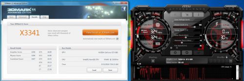

A 680-ast (a tesztben ráadásul OC verzió szerepelt: ) kihajta még akár egy E5405 DX11 alatt. (E5440-es 2GHz-en ment fix 6-os szorzóval)
Persze az összképnek jót tesz, ha a proci nagyobb órajelen megy, viszont engem is meglepett, de nem olyan nagy mértékben befolyásolja az fps-t a játékoknál.
