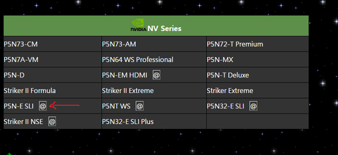

No de félre a tréfát, szerintem simán lehet, hogy hibás a proci, a jobb alsó sarokban lévő SMD is mintha ferde lenne, nézd meg nem laza e, meg próbáld ki egy másik lapban, azt ha ott se megy akkor vszeg kuka. -
Wiipera
hjaneka87 #5244 üzenetére
Az ic/kondi hiányos procikkal nekem jó a tapasztalatom. Megfordult jó pár nálam, amin 1-3 hiányzott és eddig mind hiba nélkül működött. Az igaz, hogy a te procidról 5 db hiányzik, ha jól látom. Lehet ez a mennyiség már "sok".
Az Nforce chipszetekkel vegyes tapasztalatom van. Úgyhogy könnyen lehet, hogy pont egy olyan lapod van, amiben hiába a frissített mikrokódú biosz, mégsem kezeli a Xeon procikat.
