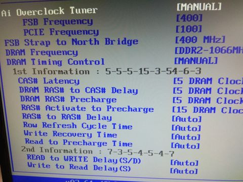

Csak probabol, nezd meg 450-480 kornyeken. Nem kizart, hogy ott is jo lesz. Nb feszt mondjuk fel kell tekerni hozza, esetleg az indokoltnal magasabb vtt ami meg kis esellyel bevalik. P35-ben kb. ez az egyetlen "fegyver" es ez is csak egy iranyba kepes gtl-eket mozditani. (Bar "csunya" modszer, de nincs mas)

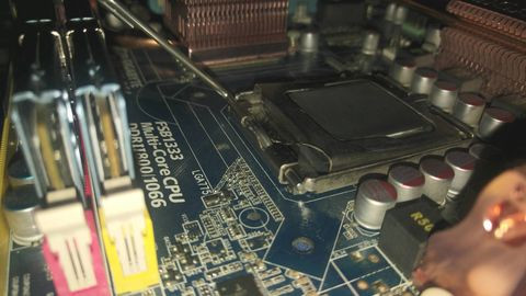

Nem is arra gondolok, hogy teljesen sík, de nézd meg, hogy az első képen, mikor rá van csak üresbe csukva a procira, még mennyi van a leszorító kampójáig. Még lejjebb kéne nyomni, hogy beleakadjon, mikor ráfordítod, így alatta elfordulna simán. Annak annyival lejjebb kellene lennie, hogy szépen összeakadjanak. Na, ez kicsit kesze-kusza gondolatmenet lett, de értitek sztem. -

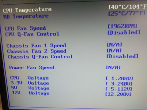

Valószínűleg a déli híd kapni fog egy reflow-ot első körben, aztán még a körülötte levő kondikat max. megpróbálom kicserélni, sokkal többet nemigen tudok elkövetni az ügyben, hátha...Mert egyébként a billentyűzet-egér megy hibátlanul, a WiFi stick az már van hogy le fel csatlakozik, a telefont meg ha töltőre teszem azt végképp nem szereti. Tehát olyan mintha kevés lenne az áram ellátás, minél nagyobb felvételű eszköz van rá csatlakoztatva annál kevésbé szereti, ez utalhat puffer kondira is ahogy írod.

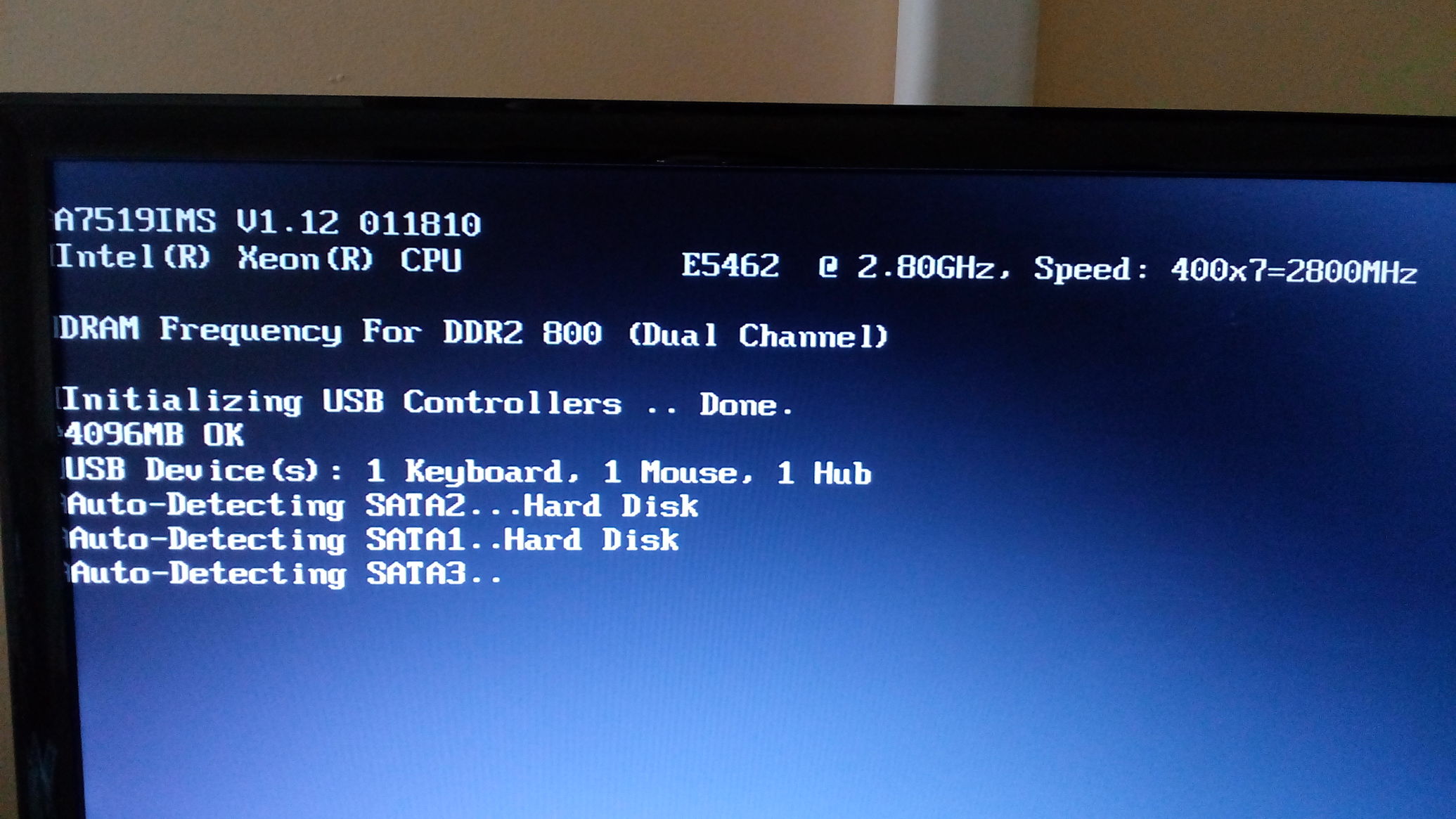

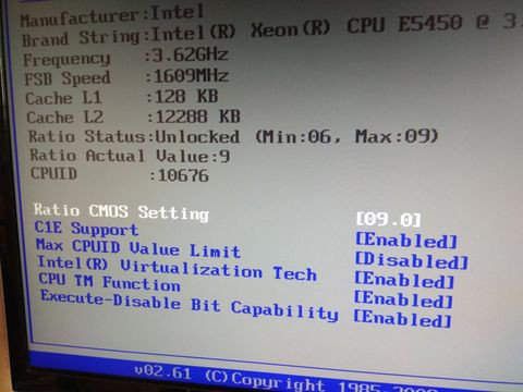

korn: Igen Jumperrel kell állítani az FSB-t ezen az alaplapon, de azt át tettem a Q6600 (266Mhz) után 400Mhz-re és a BIOS-ba a Xeon jól is van megjelenítve 400x7=2800Mhz
Energia gazdálkodás környékén próbálkozok még akkor.kenand: Én tuningolni nem akarom, megelégednék azzal is ha szépen működne az alaplapomban.
BIOS-ban meglesem akkor hogy lesz e ilyen, enable NX ilyet keressek ezek szerint... -

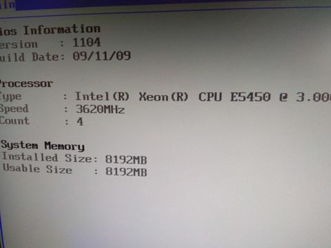

Ezt találtam és xeon e5450 menne bele, de az adapterre még várnom kell pár napot. Addig gondoltam modolom a biost.
Épp erre a részére lenne kíváncsi, hogy egy exe fájlba amit a hp oldaláról letöltök, abba hogy pakolom bele a mikrokódot, ami a fent említett linkben van. Mert ha a .ROM fájl kiírom pendrive-ra nem tölti be a fájlokat.

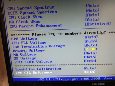

Szerintem megy az még fentebb is. Úgy látom a PCI-E frekvenciáját nem húztad, ha ezt emeled akkor az FSB-t is tudod fentebb tornázni. Pl Dell Optiplex 755 X3323-al setfsb -w05 -s415 -p123 -cg[CV184-2APAG] -u0
ennyit megy, ha nem emelem a 123-ra PCI-E frekvenciát, akkor csak 350-370 körül megy, persze a vége attól is függ a ramod meddig bírja az emelést. -
