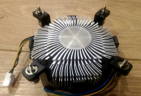

Lehet triviális a kérdés, de vissza dugtad a ventillátor csatlakozót? Biztos a helyén van mind a 4 köröm, nem áll ferdén a hűtő, (a táp melletti, a gép hátulja felé eső körmöt alig lehet rendesen látni, nem mindig megy be elsőre a helyére)? Mert ezek az L-es Xeonok alig melegszenek. Épp pár napja jártam úgy, hogy kaptam pár L5408-as Xeon processzort, és teszteltem őket, hogy rendben működnek e. Az egyiknél el felejtettem vissza dugni a venti csatlakozót. A leges leg vékonyabb Intel gyári hűtő, kb 1,5 cm magas alu bordák. A Win 7 rendben betöltött, csináltam pár teszt képet, stressz tesztnél tűnt fel, hogy az alap hőmérséklet 50 °C a szokásos 30 akárhány fok helyett, és 10 mp alatt throttlingolt, mire kapcsoltam, hogy gond van. A chipset hűtő is forró volt, annak a hűtésébe is be van kalkulálva, hogy a hűtő ventillátor keringteti a bordái közt a levegőt. Alap terhelésen még így is elműködött a rendszer, a ventilátoros hűtés nélkül.
