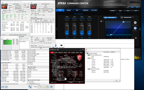

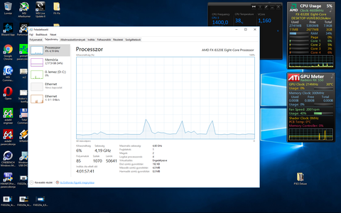

Igazából azért tiltottam le a másik 4-et, mert egyelőre nincs rájuk szükségem.
Hűtéssel nincs gondom, ilyen hűtő teszi a dolgát, egy ilyen házban.

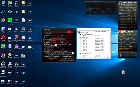

Ő adja a tápellátást, nehogy kevés legyen a kraft, ha az FX 8320e mind a 8 magja duruzsol.
Mindezek pedig reája vannak csatlakoztatva, 4*2 GB G.Skill Rip Jaws 1600-as ramok társaságában.
Az eredeti VGA egy Radeon R9 380 4 GB Asus STRIX, ez most tesztelés céljából átkerült az aláírásomban lévő XEON-os konfigba, abból pedig a Sapphire Radeon RX 550 4 GB ebbe.
Rendszernek egy Kingston Hyper X 120 GB SSD szolgál, a többi adatnak pedig egy 500 GB Toshiba HDD.
