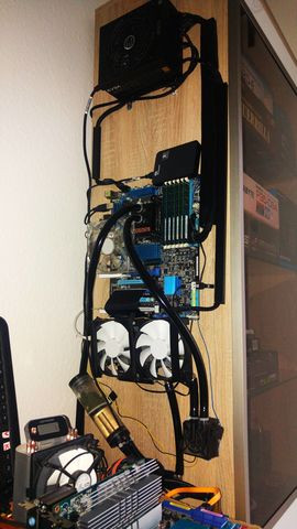

Laraxior
Pécsi gyerek #9375 üzenetére
Én elkezdtem...

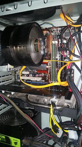

Ez a jelenlegi gépem, az X58-as. Még nincsen kész, de már fent van a szekrény oldalán. Falra akartam, de amilyen sűrűn cserélgetem a hardvereket, nem akartam kipöttyözni a falat, ez a szekrény meg ingyen volt.Na, akkor megérkezett a Q9650 is, pont jókor, jó lesz a Maximus Extreme-be.
jokeph
Én a garázst tervezem "kidekorálni" hasonlóan.
Nforce2-es működő lapból van 3 példány is, Asus, Abit és Chaintech.
Jó pár P4-es is akad, meg egy szép I850-es RAMBUS ramos is.

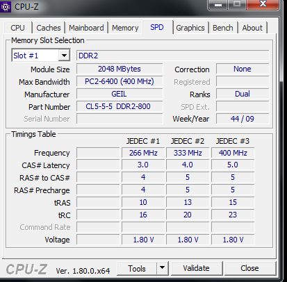

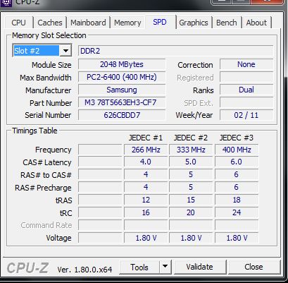

Pécsi gyerek #7645 üzenetére
Ez a ram beállitás jelenleg
Esetleg ha valamit segítene.
