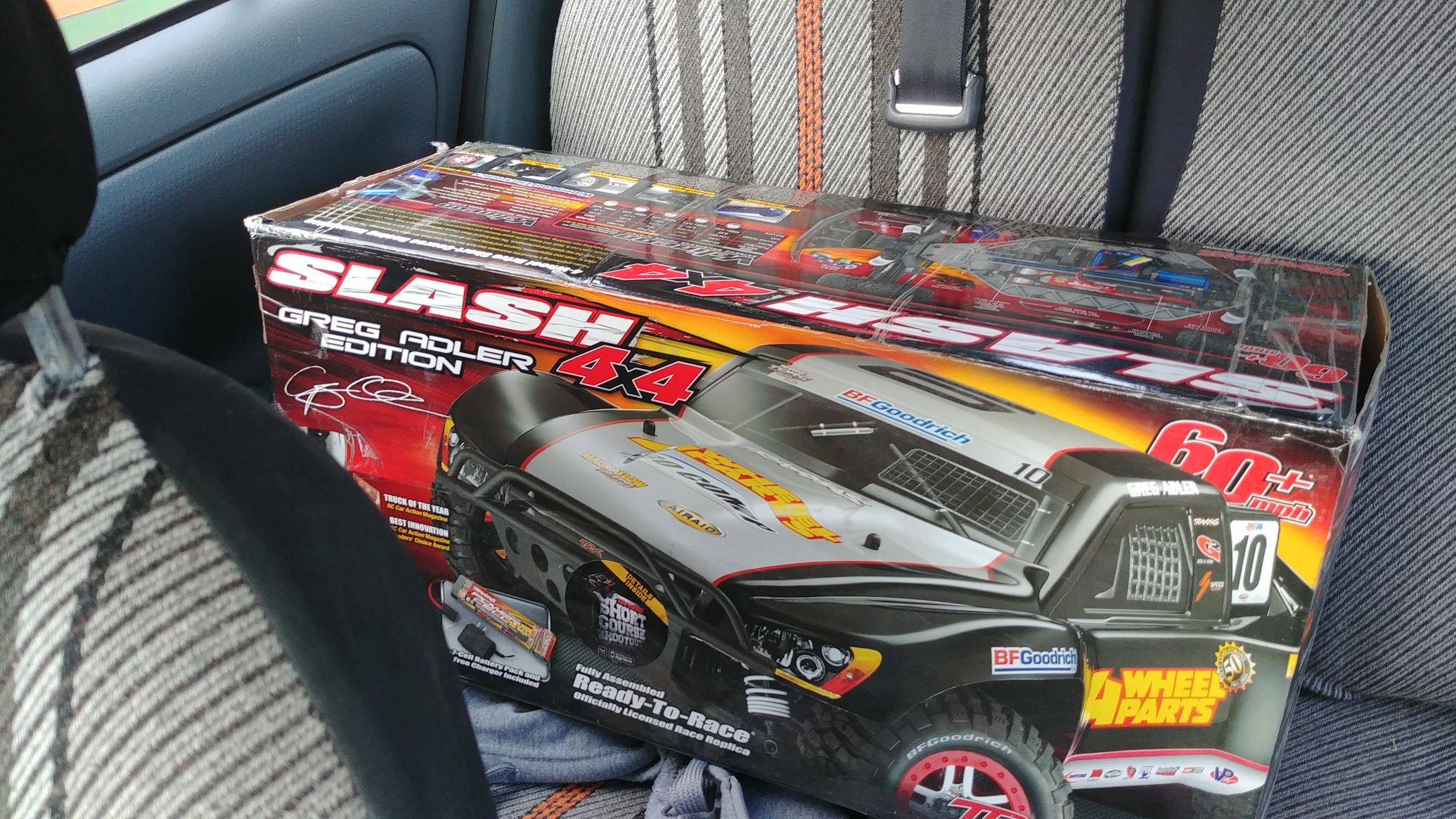

SoulReaver
ADAM1337 #4371 üzenetére
Greg Adler kiadás, csak nem volt kasznia és ezt vette rá az előző tulaj. A truggy kerekek meg azért vannak, mert a gyári lekopott és ez jobban tetszett neki. Annyira nem első genes, mert van benne tsm, mobil app.
Én már intéztem hozzá gyári piros felnis sct szettet, meg majd másik teló szettet, mert ezeket csak úgy lehet feszíteni, hogy berakod a gyűrűket.
