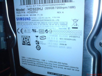

Na, úgy néz ki, hogy szerencsés fordulatot vesz a történet: mivel csak kb. egy hete lettek véve, a bolt kicseréli a samukat. Sajnos nincs az általad írt, nevében AAK-ra végződő típus, ez van helyette:
WD3202ABYS "Raid Edition", vagy mi. Ez drágább valamelyest, de most ez van csak.

A típus: HD401LJ.
Nem sértődtem meg, tudom, hogy van nála jobb, ez amolyan közepeske (nem is gyors, de nem is túl lassú, nem is halk, de nem is túl hangos). 3 év garanciát adtak rá (tudom, adatvesztés ellen ez nem vég, de mégis jelezhet valamit).
De ezek szerint nem csak én gyűjtök hulladékot, ha nálad is előfordul a 160-as Samu...
A négyszázasok elődje egy SP200-as volt (szintén Samu). Ezen már valóban van egy hibás szektor. Ennek az elődje meg két 80-as Maxtor DiamondMax9-es volt (tehát együtt van minden, ami rossz
). Konkrétam ezekre meg azt írták sok helyütt, hogy nagyon melegszenek, és az élettartamuk rövid, de nálam még midig jól működnek.Szóval ha jól értettem, Te Western Digital párti vagy.
