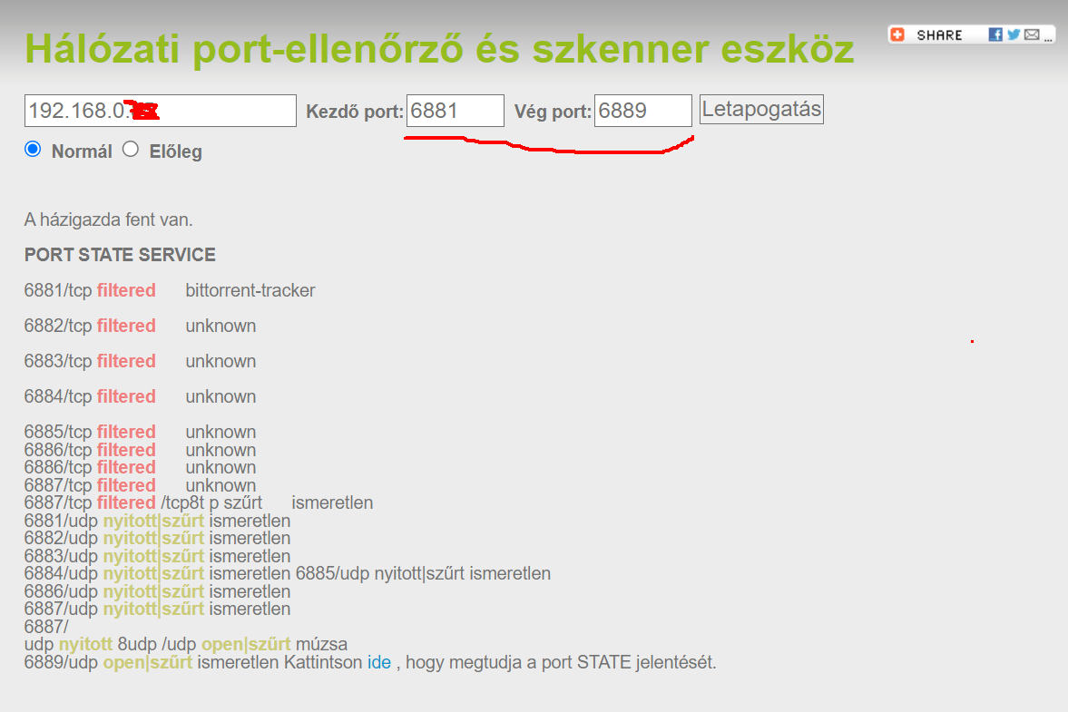

Itt vannak a kiengedett portok és a sorrend. Ide kell pipa
nmap-al ellenőrizd, hogy a belső hálózatodon látszódik rendben a torrent portja(i)? Na ezt nem tudom miképpen kell.
A moden még mindig egy fekete folt nálam szinte elérhetetlen és benne mászkálni meg nem lehet mert kikapcsol. Egy nagy keki ez a modem.
Na a következő amit nem értek: (a router IP címére küldi a csomagokat, a megfelelő partra?)Pár napja ment minden.

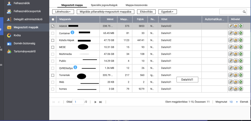

A képen levő megven. A Zyxelben a felső sávban volt letöltés befejezése idő és ott láttam mennyi idő alatt jött le egy csomag. Itt is van de az nem jelez vissza csak gondolom ha vége a seed időnek.
A letöltési mappa struktúrámon nem változtattam.
A letöltési ideglenes mappát ide raktam.
A gép által létre hozott mappák maradnak.
Mi hozta létre azt a : Container mappát? -

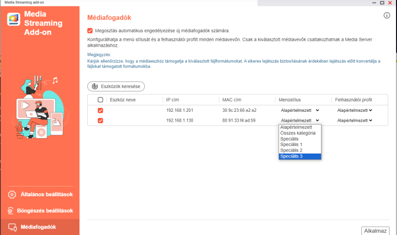

A TV-m miért nem látja a NAS-t?

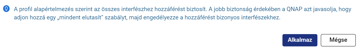

A szabályt ugyan igy csináltam csak rossz képet linkeltem.
A mindent elutasít a szabály ablak alatt írja.
Az íPv6 alatt is ugyan Úgy meg kell csinálni?
A letapogatásnál beírtam a NAS ip cimét de nem írtam át portokat.Most ezt az eredményt hozta. Most, hogy az iPv6-nál át írtam már csak a tcp-nél van szűrt állapot.

Beni2360
Hát ez nem akaródzik.
A tűzfal beállitása profil
A tkom modembe meg szinte semmit nem lehet csinálni mert 5-10 perc mire kapcsolódik aztán ott semmi nincs a port forward-nál. elötte sem tudtam rögziteni a Zyxelt.
Az események napló.
Csináltam egy minden tíltást most ott tílt 129.
A LINKELT oldalon meg most a szűrt mellett megjelent valami más. -

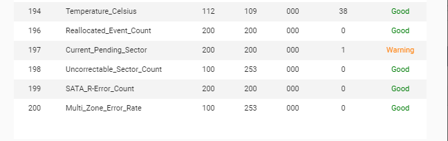

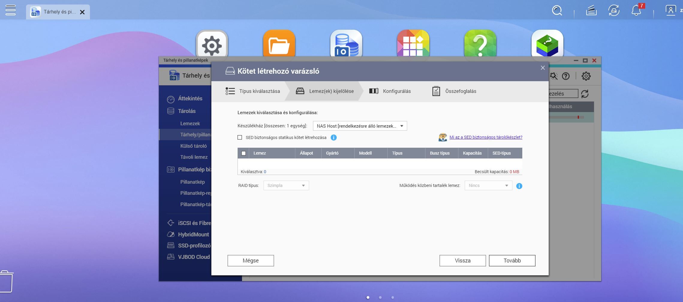

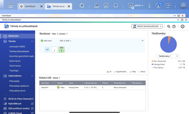

Megtörtént az 1 es lemez klónozása.
Visszarakva a NAS ba a 2 es mellé, a raid nem működött,nem volt meg a volume, de a rendszer bebootolt, be is tudtam lépni de a share ek nem látszottak és nem voltak meg a telepített programok sem.
Ezután kivettem a 2 es lemezt (hogy ne nyírjam ki az esetlegesen még működő rendszert)
Egy system restore után megjelentek a progik és a share ek is , viszont semmi nem működött. Még a sharek sem látszottak, jogosultságot se lehetett állítani rajtuk. Visszarakva a 2 eredeti lemezt minden működik mint előtte. Úgy néz ki nem marad más mint a 0 ról építkezés. De lagalább találtam progit ami alatt látszik a raid0 és tudok belőle másolni Win alatt -

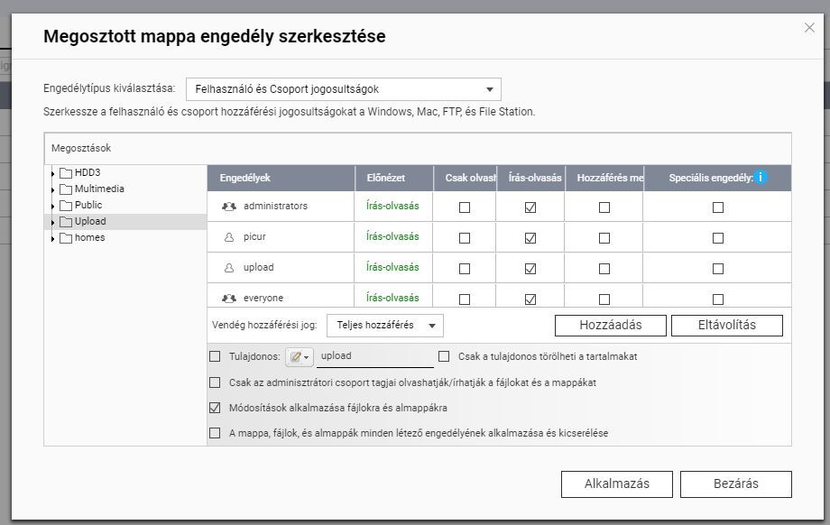

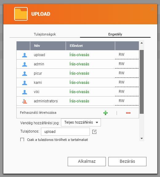

picur10
Elsősorban a céges pc és a nas-om között szeretnék adatot mozgatni egyszerűen (a nas megy mindig, az itthoni pc meg nem és hát jóval több ott a tárhely, mivel a gépben csak 2 kis ssd van). Az otthoni pc-n egyszerűbbnek gondolom, hogy total commanderrel csak betallózom a nas-ról amit akarok, felesleges oda is lemásolni a dolgokat. Mivel első körben nem sikerült a munkahelyi pc-ről belőni a dolgokat, azért tettem fel az otthonira is a qsyncet. Illetve valószínűleg majd a párom gépére is beállítom.
picur10
PC-n a Multimedia mappa van bemap-elve egy meghajtóra, gondoltam így egyszerűbb, ha alatta megtalálok mindent, a qsynces megosztást is.
Lehet, hogy hibás volt az alap elgondolás (akkor még azt hittem elég az almappának jogot adni), de akkor csinálok a gyökérben egy mappát és legfejlebb külön meghajtóról érem a gépről.Köszönöm mindkettőtök segítségét!
picur10
bocsánat még egyszer, kicsit vérszemet kaptam, mikor egy pillanatra működött.
Csináltam pár képet, és azóta nem mertem beállításhoz hozzányúlni
Az Upload megosztás: [kép]
Az Upload mappa (ami a Multimedia\Upload helyen van): [kép] [kép] [kép]
Megoszott mappa jogok: [kép] [kép]
- itt nem kellene állítani semmit? [kép]
Csoport jogok: [kép]Az gond lehet esetleg, hogy a Multimedia mappáról tiltva van az upload user, de annak az almappája a megosztott könyvtár?
picur10
bocsánat, nem minden lépésről csináltam képet. Több mindent csináltam kínomban, így igazából nem tudom egész pontosan mi oldotta meg egy rövid időre a dolgot:
- létrehoztam egy UPLOAD2 könyvtárat és átírtam az Upload nevű megosztás mögött
- TC-ben állítottam a jogokat az upload és upload2 mappára is (érdekes, nekem megjegyezte a beállításokat. Előtte üres volt minden, mikor elmentettem, azóta mutatja, hogy az upload usernek minden joga megvan. Persze lehet, hogy nincs hatása)
- újraindítottam a nas-t
- töröltem a qsync beállításait, majd újra hozzáadtam -

Korábban nekem is volt gondom ilyen gondom. Minden is látta a NAS könyvtárakat, csak a TV nem (LG).
DLNA újra indítás, meg a mappákat is állítgattam, de csak nem akarta az igazat.#10414sinci01
Nem rég írtam ide, hogy már "tévé okosítót" használok és megszűnt ez a probléma.
Még a kapcsolat is stabilabb.
Valahogy a tévének a wifi modulja, vagy hálózat kezelése nem acélos. -

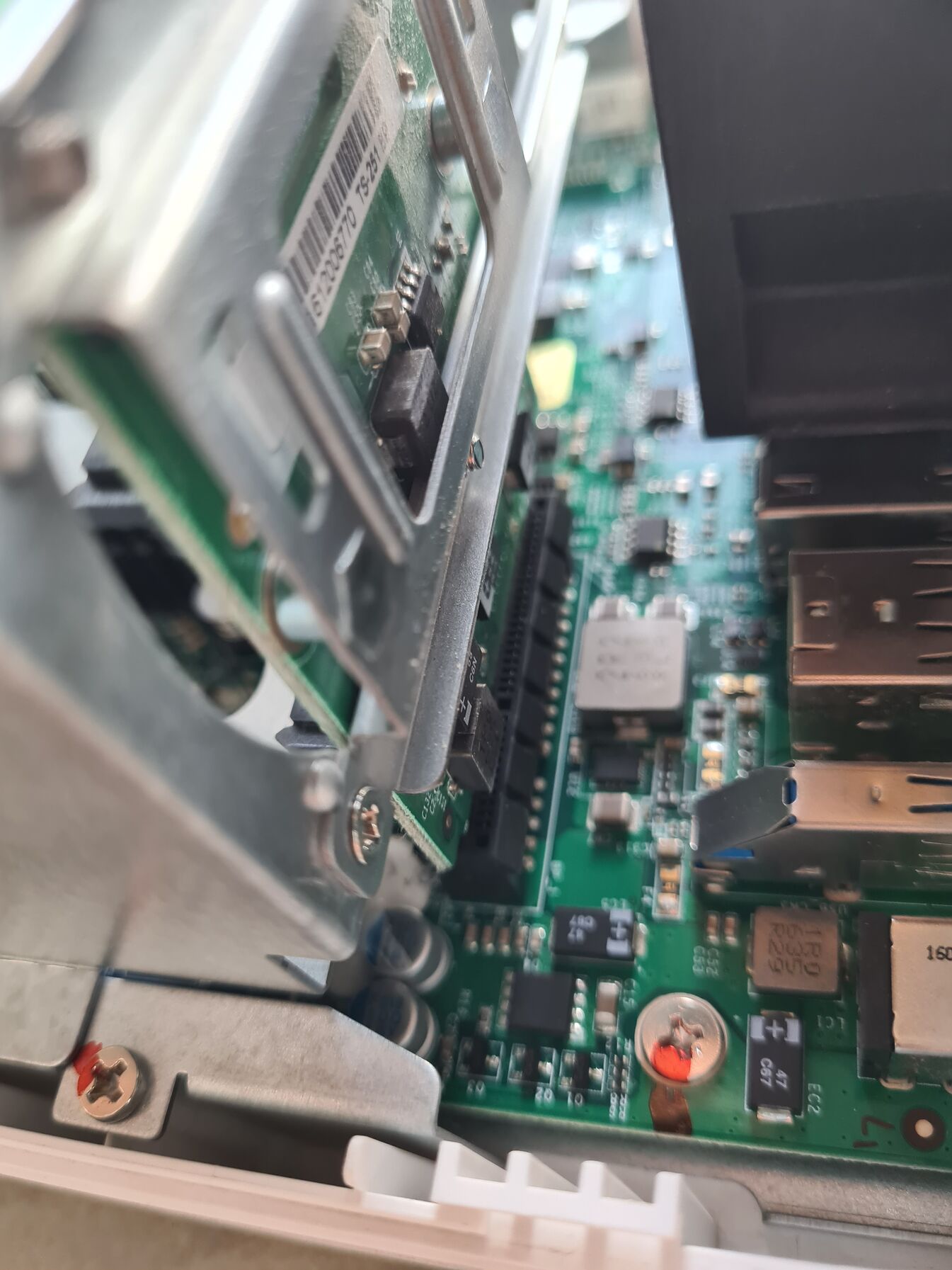

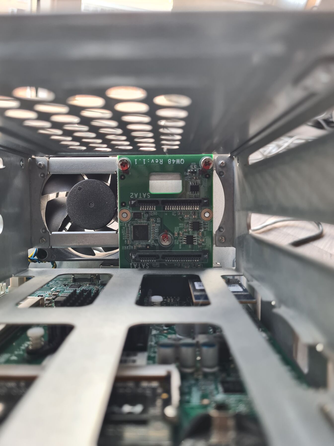

bszabi89
Köszönöm a választ. Kipróbáltam, host 1 üres és host 2-be a jó lemez de el se indult..
Próbáltam a ház külső burkolata nélkül is hátha nem jól megy bele de úgy sem volt jó. Valószínűleg a porttal lett valami. Viszont ez egy külön az alaplapra tett kártya, elméletileg cserélhető, már csak találni kellene ilyet.. -
