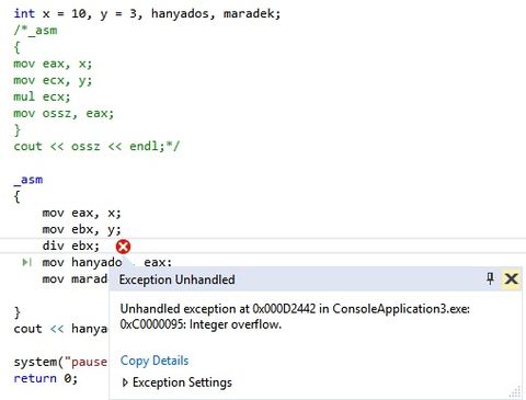

akkor ha jól tévedek, a végén a feltétel azt jelenti, hogy amíg nem egyenlő az edi értéke 36-al, akkor ugorjon vissza a ciklus elejére, és ez az mint a for? mert ugye ha ott 10-ig menne a ciklus, akkor feltételbe csak 9-ig megy, és itt is 9-ig megy, csak meg kell szorozni a 4 bájttal, és így jön ki a 36?
jle feltétele meg úgy néz ki, hogy ha az eax <=ebx akkor ugrik, ha pedig nagyobb az eax akkor megcsinálja a cserét?
bandi0000
dabadab
#11003
köszi ez volt a hiba...
van még egy dolog ami nem tiszta,az a verem kezelés, van ez az esp változó, amire a segíédletem azt írja, hogy vissza kell állítani az értékét az eredetire, amit csináltunk is, de viszont egy másik példában meg nem állítottuk vissza, állítólag azért mert, figyeltünk hogy a push-pop darabszám megyezzen, itt van mindkét kód, de nekem az első kódnál is úgy tűnik, hogy megegyeznek
és nem is értem a végén azt az érték vizsgálatot, hogy miért kellett?
_asm
mov esi, esp;
mov eax, 4;
mov bx, 10;
mov cl, 1;
push eax;
push bx;
push cl;
pop cl;
pop bx;
pop eax;
mov esp, esi;

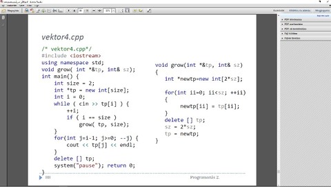

bandi0000
ezt segítenétek értelmezni?
Igazából, hogy mit csinál azt tudom, csak ezeket nem értem:
void fv-ben, miért *&tp-t írt? elvileg egy mutató lett volna, akkor nem csak * ?
int*tp= new int[size] : itt ugye lefoglal neki egy dinamikus memória területet, de new int ugyan az mintha adtam volna neki egy random nevet és akkor new tömb[size]?
a void fv megnövelte a tömb méretét, viszont a fv végén van ez:
sz= 2*sz;
tp= newtp;
ez működik így a fő függvényen belül is?meg előszeretettel használják a for-ban is a ++i-t az i++ helyett, értem a különbségét, de for ban van jelentősége neki?
és erőltetek ezt, hogy függvény deklarációt írjunk előbb, és a fő függvény végén írjuk meg a függvényt, mint ahogy a képen is van, ezt ti is így használjátok? mert nekem sokszor nem annyira átlátható, + én egybe írom meg a fv-t és így is tanultam
