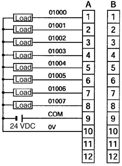

  • Pato7
    Doksiban 8 tranzisztoros kimenet (PNP) CPM2C-20CDT1-D
    Bocs hogy bénázok de nem igazán foglalkoztam ezzel a témával.
    Nekem is apríték égetőnek a vezérlését végezné a plc.

  • belys
    Nem árt tisztázni a polaritásokat!
    A rajz alapján a kimenetekre negatív jeleket adsz ki, tehát a kimeneteket megtáplált erőforrás (saját táp/külső tápegység) ellentétes pólusát, vagyis pozitv jelet kell adj a relé megfelelő, valószínűleg A1-es pontjára!
    Hajrá!

  • Pato7
    Periféria port láb kiosztását nem tudom. Nincs RS232 port a plc-n
    Az első probánál a plc tápról probálkoztam de nem ment, második verz még egy plc tápegységet fogtam be, amivel csak a kimenetet hajtottam meg. De igy sem működik.
    CPM2C-20CDT1C-D a tipus 12be 8 ki menet.
    Nem tudom de lehet hogy valamit elkötöttem de nem tudom hogy mit.
    9 +
    10 -
    Mérni most nem tudok csak holnap.
    Hajrá!

  • belys
    Hali!
    "Nem tudom de lehet hogy valamit elkötöttem de nem tudom hogy mit."
    Sajna nincs bekötésem hogy azzal összehasonlíthassam.
    A tápegységet azért kérdeztem, mert egyes CPU-k 24V-os segédtáp kimenete alkalmas a modulok megtáplálására, de a kimeneti modulok terheléséhez már kevés (max 0.1A).
    Mekkora árammal terheled a kimenetet? (max 0.2/0.3A kimenetenként).
    "Periféria port láb kiosztását nem tudom. Nincs RS232 port a plc-n"
    Akkor neked nem kábel bekötés kell, hanem egy RS232 interfész.
    Úgy hívják, hogy CIF01
    Létezik bábel amivel össze lehet kötni periféria csati megy a plc-re rs232 a másik csati az meg a terminálra.Csak egy kicsit sok 17k érte.
    De köv évbe

  • belys
    Helló belys!
    "Van egy Omron CPM2C plc amit össze szeretnék kötni NT terminállal, és programozó kábelt szeretném átforasztani, de nincs rajrom hozzá."
    Elvileg ez jó lesz:
    "Másik probléma a kimeneten 24v mérek, de amint egy relét kötök a kimenetre akkor a feszültség leesik 10 v körül."
    - Mivel táplálod a kimenetet?
    - Amikor a kimenetet bekapcsolod és a fesz rajta 10V, akkor mekkora a kimetet közös pontját tápláló tápfeszültség értéke?
    - Mekkora árammal terheled a kimenetet?
    - Pontosan milyen fajta, milyen típusú az a kimenet?
    9 +
    10 -
    Amúgy BUÉK!
  • Szirty
    Egy kis segítséget szeretnék kérni.
    Nem tudom mi a gond, ha van ötlet akkor segítsetek légyszíves mert nem igazán dolgoztam még omronnal. Lehet hogy a bekötéssel van valami gond de már két napot elcsesztem rá és nem találtam a hibát.
