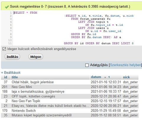

don_peter
sztanozs
#20277
Ez működik és jól listáz.
Kérdésem az, hogy ez nem e bonyolultabb mint a dupla csoportosításos megoldásom?
Illetve kérnék egy magyarázatot az inner join () részhez, hogy teljesen tiszta legyen számomra mit is csinál az a rész. Nem alkalmaztam még ezt a csatolást. Köszi előre is a türelmed. -

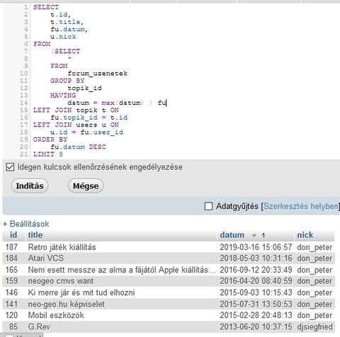

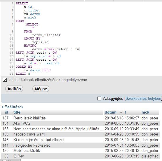

sztanozs
#20267
Sajnos az összeállított kódod hibás listát eredményez, de majd ha lesz kicsi időm átnézem, mert talán irányvonalnak nem rossz.ui: jelzem, hogy 2021-es dátummal is születtek bejegyzések, a helyes lista az előző bejegyzéseim egyikében szerepel kóddal és képpel illusztrálva..
Második kódod ugyan úgy hibás, első dátum 2019-03-16.

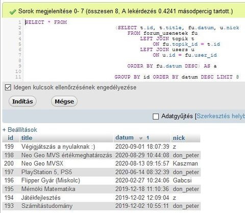

don_peter
Ezen a képen a régi állapot látható, és sajnos nem jól listáz, nem veszi figyelembe a bejegyzések dátumát. Pár nappal a frissítés előtt még jól listázott.
Ez pedig a módosított állapot, amikor már jól listáz.
Itt a szubselect-be egy plusz csoportosítást kellett elhelyeznem, így helyre állt a régi és jó listázási állapot.
Kérdés az, hogy lehet e ezt jobban és szebben megoldani? -

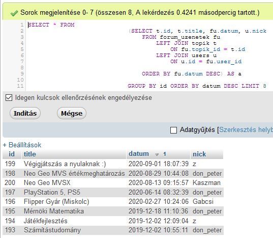

Hölgyek, Urak!
Az elmúlt napokban volt a szolgáltatómnál SQL és PHP verzió frissítés és emiatt néhány SQL lekérdezésem hibássá vált. Kérném a segítségeteket, hogy rendbe tudjam rakni a hibát.
A hibás kód az új verzióban:SELECT
FROM
SELECT
t.id,
t.title,
fu.datum,
u.nick
FROM
forum_uzenetek fu
LEFT JOIN topik t ON
fu.topik_id = t.id
LEFT JOIN users u ON
u.id = fu.user_id
ORDER BY
fu.datum
DESC
) AS a
GROUP BY
id
ORDER BY
datum
DESC LIMIT 10
Gondolom a táblák és mezők elnevezése érthető, t = topik, fu = fórum üzenetek és u = felhasználók.
Ez a kód a régi verzióban jól működött vagy is ki listázta a topikokat a topikba írt utolsó bejegyzésének dátumánál fogva csökkenő sorba rendezve. A csoportosítást pedig azért használtam, hogy egy topik csak egyszer szerepeljen a listában.Tehát ami kellene, hogy az utolsó bejegyzések dátuma alapján listázza ki a topikokat, fontos, hogy topik csak egyszer szerepelhet a listába.
Köszi előre is a segítséget. -
