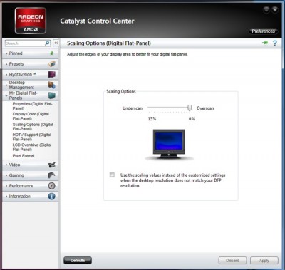

dezz
Nekem HD5750 van, se monitorral, se a tévével nem jelentkezik a 1 mp-es képelmenetel, csak néha egy apróbb villanás, amikor megjelenik vagy eltűnik a videoablak, egyéb GPU órajelváltosokkor nem. Képfrekiváltásnál is gyorsan beállnak. (Drivert rendszeresen frissítem, most is a legújabb van.)

TB
Köszi az infót!erre nem is gondoltam!Ki is próbáltam,jó is lenne végre,de amint gyors mozgás van 720p-s vagy 1080p-s mkv-s filmnél,egyből akad a kép meg pixelesedik!Amíg nincs nagy mozgás,addig semmi gond!Pendrive-ról ugyanaz a részlet lejátszva nem akad!Ez mitől van?Ha kikapcsolom a HD Natural Motion-t ,akkor nem akad,de úgy meg a kép nem az igazi!Próbáltam már több lejátszóval is!A gépem az aláírásomban van,simán vinnie kéne!Erre van valami megoldás?
