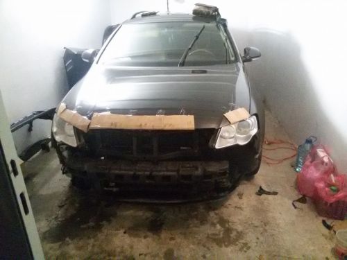

Még a végén lesz belőle valami autószerű. A hézag a gyári előírt.
Ma bekerült a négy hűtő, fel lett töltve mindennel, kipróbáltam a két lámpát, működnek, a vnenik elől mennek, felkerült a géptető, a sárvédő. holnap, ha meglesznek a csavarok, akkor a géptető zár is bekerül, meg a két lámpa is elnyeri végleges helyét, lecserélem az olajat, összerakom az ütközőt és szaladhat a 200 ló.
