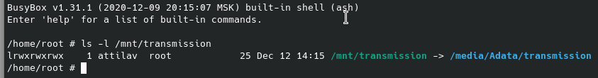

Ne az eredeti padavan transmission.sh forrást nézd hanem az alexey félét: transmission.sh
Alexey gitlabja, aktuális commitok
Nem a mnt-be mountol hanem a /media/kötetnév alá, nyilván van egy automatikusan generált symlink a /mnt/transmission-ra. -

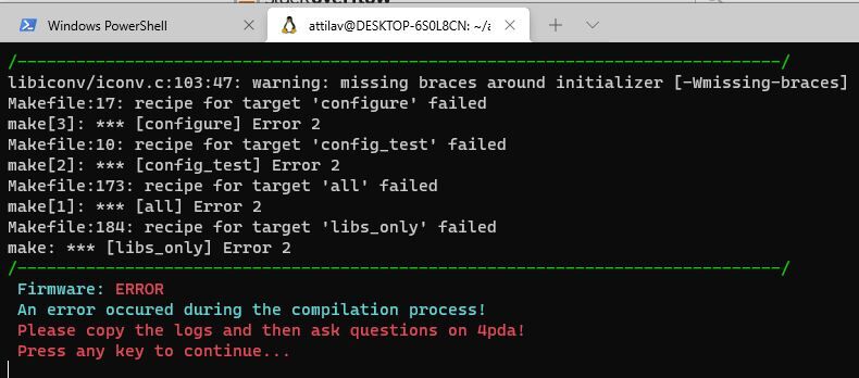

Az NFS-t és a PARTED-et kikommenteltem a build konfigból, így lefordul az fw. Ha benne hagyom az NFS-t akkor nem fordul a libpcap-ra hivatkozva.
Jó lenne ha Freize gondolna az egyre növekvő Arch Linuxosok táborára, és elkészítené a script Arch változatát, akár a te segítségeddel.
