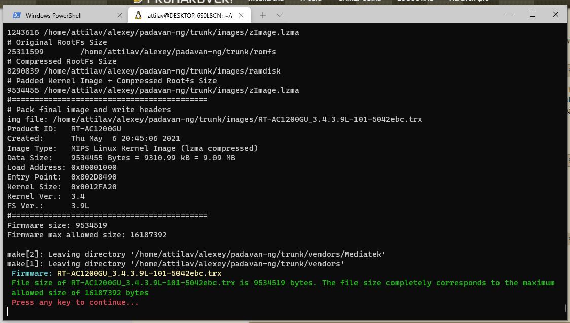

Ez csak részben igaz... Ahogy írod is, a doxygen telepítése nem oldja meg, de azt nem írtam sehol, hogy transmission nélkül sem fordul le. A múltkor én is arra jutottam, hogy ha nem teszem bele a transmission-t, akkor lefordul az fw, de ez még 2-3 hónapja volt. Most nem próbáltam anélkül, hisz értelme úgyse sok lenne, mert kell bele a transmission.
attilav2 #2947 üzenetére
Ezt gondolom, mert a múltkor én is rájöttem, csak ez nem megoldás, mert hát transmission-el akarom fordítani. Mindegy, most feltettem Mint 18-at, ez Ubi 16.04 alapú, épp fordul a toolchain, majd meglátjuk... Voltaképp tök mindegy mi van fent, másra úgyse nagyon használom a Linuxot a gépen.
