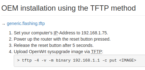

Ide másolom az OpenWrt tftp leírását pontosan ugyanígy kell a padavant is feltenni tftp-vel, nekem linux alól így ment. Ha nem megy akkor windows alól az asus recovery programjával kell megpróbálni, amit a router támogatási oldaláról tölthetsz le. Ugyanúgy recovery módba kell helyezni hozzá a routert, csak míg a tftp-nél 192.168.1.75-re kell az IP-t állítani a PC-n, az asus fw restoration tool-os módszernél 192.168.1.10-et állítasz be a windowsban.
Ha recovery módban van a router a power led lassan villog, és semmilyen más led nem ég, ez a mód kell a tftp-hez és a restoration tool-hoz.
V.Stryker
#2408
Az RT-AC1200GU_3.4.3.9L-101-d39fd1f.trx file-t átnevezted 1.trx névre? Abban a könyvtárban vagy ahol az fw található? Beállítottad a fix IP-t a gépen, a 192.168.1.x tartományba, aminek bármi, de nem 1 vége? És ugye kábellel van összekötve a gép és a router? Ez WiFi-n nem működik. Esetleg ha van más élő hálózati kapcsolat, pl. WiFi, azt tiltsd le erre az időre. Volt olyan, akinek VMware adapter kavart be.

A routeren egy TFTP szerver fut, ha van TFTP kliens a gépeden, azzal is fel lehet tenni az fw-t. Egyébként tűzfalat tiltottad? A router Power LED villog amikor próbálkozol? Fix IP beállítva?
