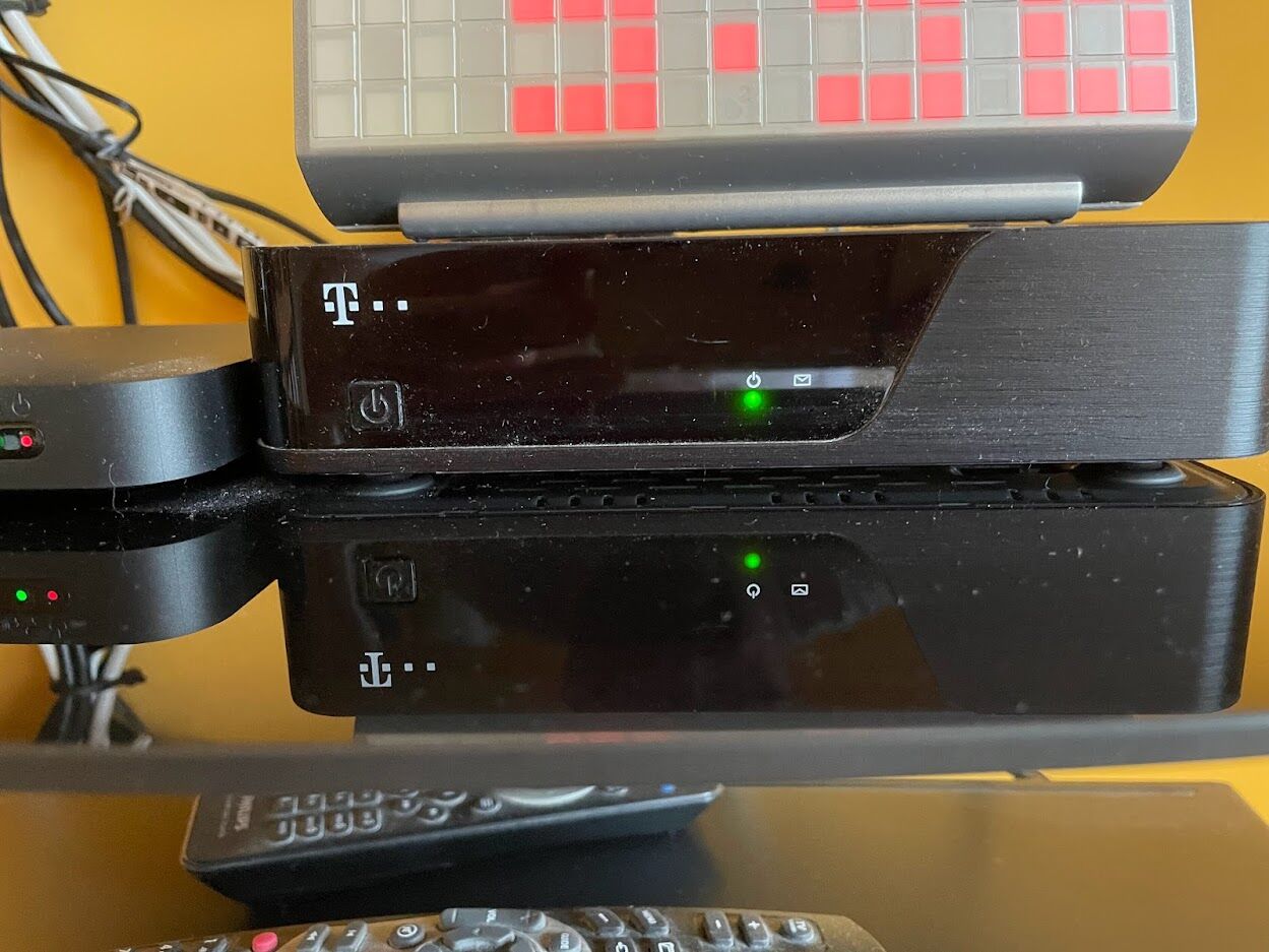

Enyém az alsó, a TV-men (LG OLED 55B6J) úgy tudtam összehozni, hogy vezérelje a STB-ot, hogy hozzáadtam a bemenethez a beltéri vevőegységet, majd univerzális távirányító beállítás. Ott a típusnak a Cisco-t választottam. Utána kérte, hogy válasszak távirányító típus, hogy melyik működteti.
Ez a 16-os számú volt, visz mindent. -
