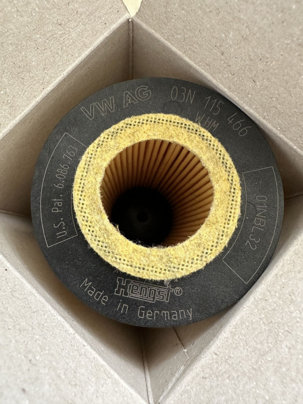

Nekem egyre szimpatikusabb a hengst, árban picit mann alatt van, de ránézésre semmivel sem rosszabb, sőt. Gyári olaj, üzemanyagszűrőt pl hengst gyártja. Pollenből viszont csak Mann FP de az majd kövi cserénél.
Olajon gondolkodtam LM Toptec 4200-őn, de ez a Total teljesen bevállt. Nem fogy belőle semmi, nem ég meg, nem változik motor hangja, ráadásul alaptulajdonságai is jobbak. -

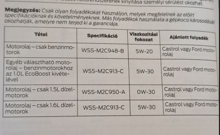

Castrol Magnatec Professional E 5W-20 például kifejezetten benzin motorba való olaj, sokak nem szeretik se a Magnatec olajat, se a Castrolt, mint márkát
Én mivel a könyv engedi, így inkább 5w30 motorolajjat használnék, ott nagyobb a választék:

Üdvözlök mindenkit!
Ford fiesta 1.25 2015-ös benzines motorban szeretnék olajat cserélni, a könyve engedi az 5w20, ill. 5w30 olajat. Kérdésem hogy melyik volna a jobb választás. Főként városi használat. Segítségetek köszönöm. -

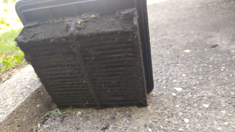

Levegőszűrő csere. Minden második olajcserénél szoktam, de később ránézve és látom, hogy kifogástalan állapotban van nem dobom ki, hanem kompresszorral átfúvatom az áramlás irányával ellentétesen és felteszem becsomagolva a polcra, hogy 2 olajcsere periódus után visszarakjam.
Olajat 8-10 ezrenként cserélek. Tehát egy szűrővel akár 40 ezret is elmegyek. -

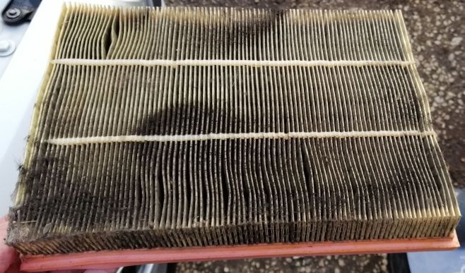

Turbós motort nem fogja, szívónál már nagyobb gáz. A papír minősége sem állandó, az időjárás, pára, stb is befolyásolja. Ezeket sem lehet így kijelenteni. Egy reális nem túlzó csereperiódus kell, az adott felhasználási szokáshoz és akkor minden ok.

Látom nagyon beakadt a lemez nálad is ezen a légszűrőn.
Senkinek nem mondtam soha, hogy ha nem cseréli évente akkor telemegy homokkal minden és vége a motornak. De ez sem kőbe vésett hogy 1 vagy 2 év. Van aki havonta megy 30 ezret. Én fanatikusabban kezelem ezt a kérdést, és igen évente ajánlom ha valaki kérdezi. Az esetek nagy többségében igen, 4-5-6 ezer ft-ból megvan a minőségi szűrő, jobb biztosra menni. Nem én álltam bele ebbe a gyakoribb olaj és szűrő csere kérdésbe, és nem gondoltam ez ekkora döbbenet. Megindokoltam miért teszem így, tényekkel. -

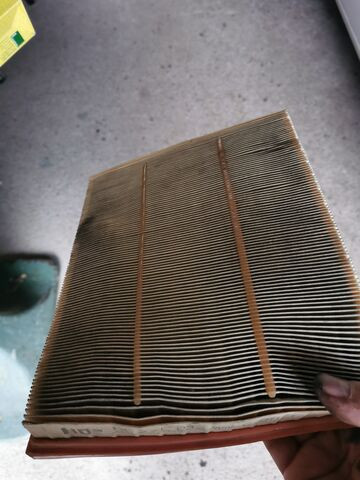

Azért ez autó függő, de egy normális minőségű légszűrő inkább 5-6 ezer, a gyári meg tizenezer Forint. Ha nem kifejezetten koszos helyen járkál az ember akkor elég 2 évente cserélni.
Pollenszűrőt viszont évente kötelező.
szerk.: Mondjuk az olcsó párezrest tényleg inkább évente cseréld.

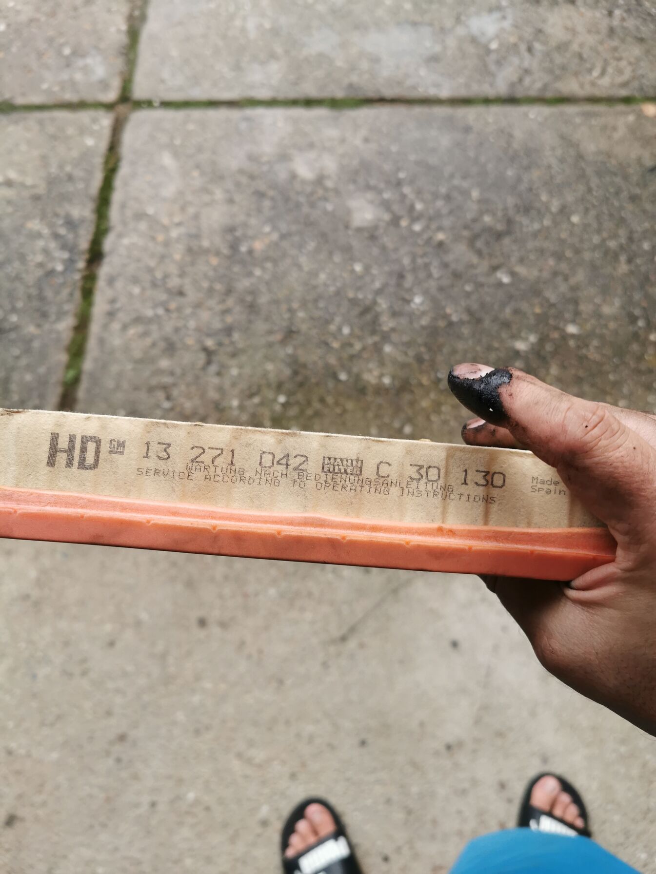

Már a 2004es Seat Leonnnak is 60k volt a légszűrő csere periódusa. Valószínűleg ennyi km után kerül annyi por a szűrőbe, hogy csereérett lesz, ami szerintem teljesen valid. Nyilván poros környezetben más a képlet.
Az ég világon semmit nem érez abból a motor, hogyha minden olajcserénél cserélsz levegőszűt. Ettől még cserélheted.
Asbee
Kiragadtál egy példát.
Egyébként mutasd meg légyszi valami gyártói doksival, hogy 60 ezerre vannak tervezve a levegőszűrők. Azért mert a gyártó megad egy csereperiódust az egy dolog. Egy pár ezer forintos tételről beszélünk, amit pár perc kicserélni. Ha már légyszűrő. Ráadásul ezzel csak jót teszem. Nem érdekel valami 20-40-60 nál cseréli, de nem értem ezt ledöbbenést, aki minden olajcserével. Legyen az 8 ezrenként. -
