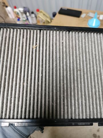

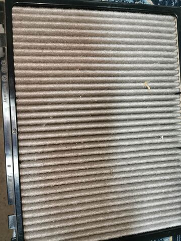

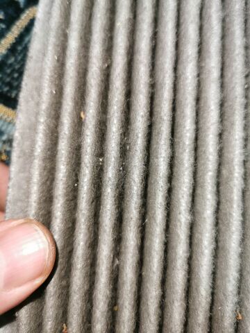

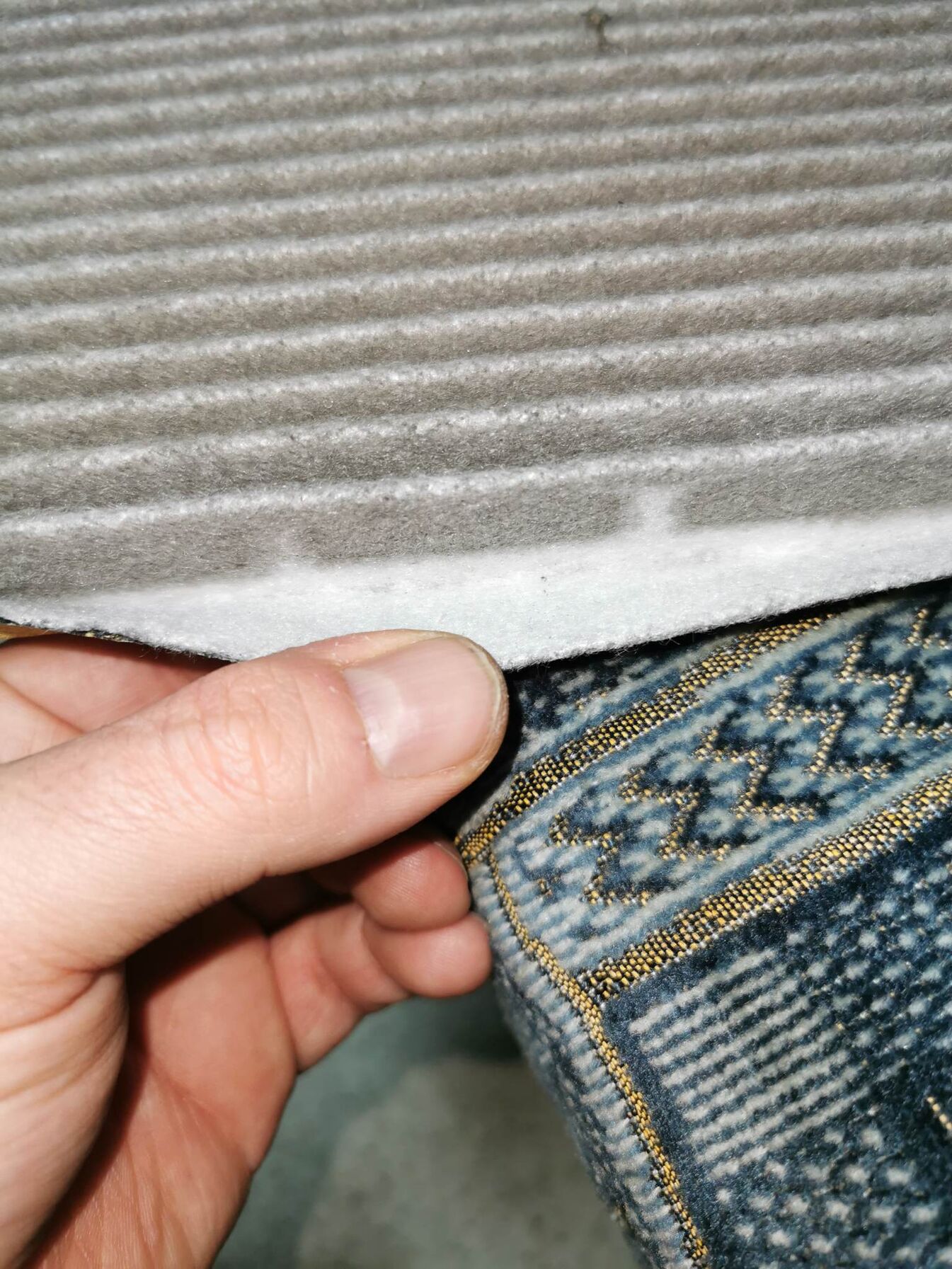

2ozzmexy
#10614
Hát nem tudom..
Az olaj alapú szűrőket nem nagyon dicsérik.
Bár régen nekem is volt
Itt is van [link]
Viszont ha a felület elkezd telítődni, a szűrőolaj elpárolog, kiszárad vagy csak eltelítődik, akkor a szűrési küszöb (ellentétben a papírszűrővel!) nem csökken, hanem romlik, akár szűretlenül is átszívhat akár 1 mm-es részeket is. Persze a sportszűrők kisebb áramlási ellenállást képviselnek, ezért elméletileg a töltéscserét javíthatják. Viszont megfelelő működésük alapja a gyakori, poros úton közlekedve akár napi (!) tisztítás. Én az 5000 km-es tisztítást és kenést ritkának érzem, még városi környezetben is.
2ozzmexy
norrberth
#10611
Hmmmm, érdekes, lehet a kinti elhelyezkedés. Próbáld meg kiporszívózni és kifújni kompresszorral, az segít rajta kicsit.
Már keresem egy ideje a mosható textil szűrőket, de nagyon ritka vagy irreálisan drága. (tudod mint a K&N lifetime filter, bedobod a mosógépbe 40fokon, kettőt ráfújsz az olajból és megint jó 10k km-ig)
