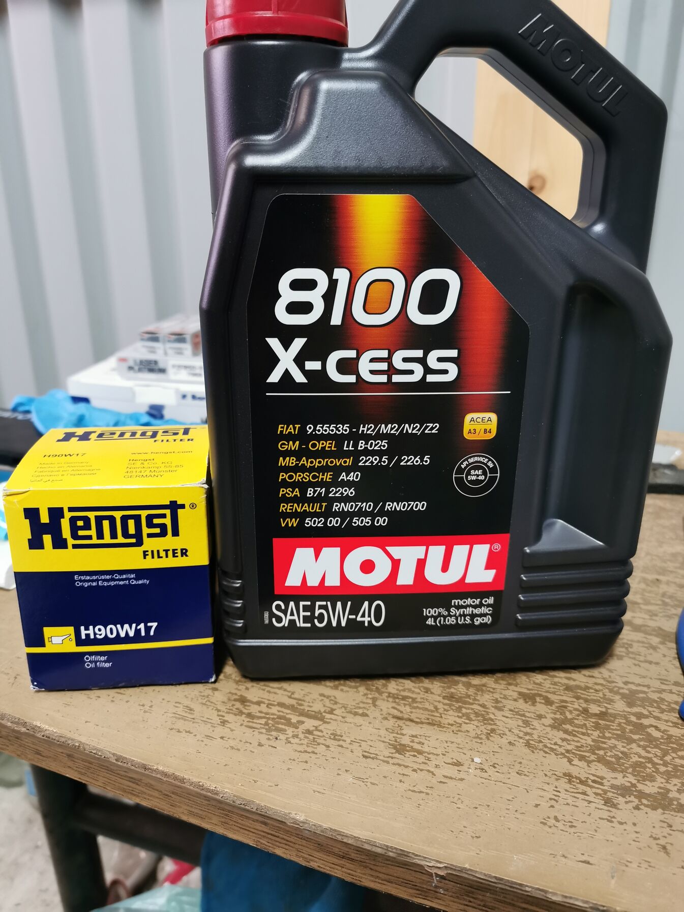

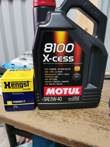

Hát nem akarok rosszat mondani a Castrol Edge olajról.
Mert mindenki tudja tőlem nagyobb Castrol buzi nem volt itt.De 1 hét után le engedtem...
És mindig a hivatalos mintaboltból jött.
De most valamit elbasztak vagy nem tudom.Mint valami varrógép úgy járt vele a motor.
Hallottam hogy nem ilyennek kéne legyen.És friss olajjal úgye full jó hangjának kéne legyen.
Na mindegy.Most csalódtam a Castrolba
És rendeltem ismét.....
Olajat😹
Meg fasza Germany Hengst et.
Én fajta olajszürőmet
Kiadták bosnyákoknak.Nem is kell többet.
Gyári olajszürőt kibasztam a kukába 1 hetesen tele castrol olajjal.
Most jó lesz a Hengst -

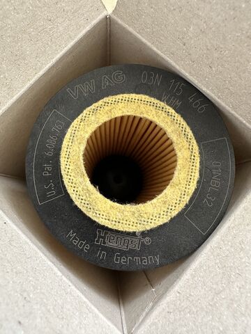

Gyári (oké, végülis a Hengst gyártja

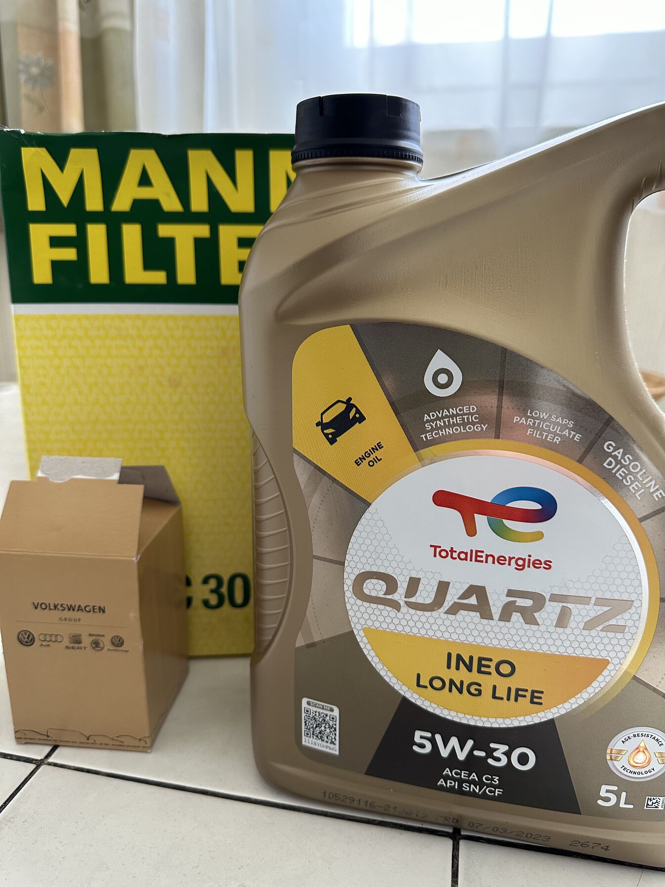

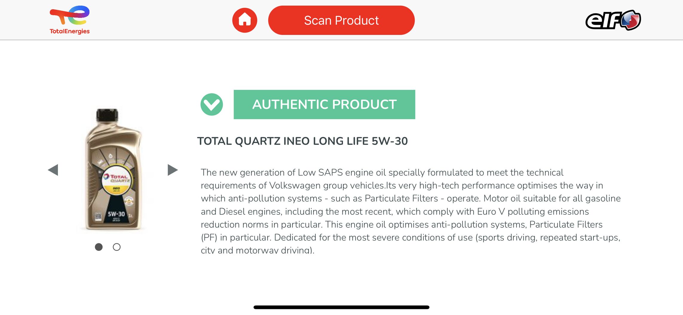

) olajszűrőt is a Kauffertől rendelted ? Amúgy, ez tökre tetszett a Total olajon, hogy régen (nem tudom most hogy alakulnak az árak) olcsóbb volt mint egy Castrol edge / professional, vagy egy Motul, de volt rajta egy QR kód, ha jól emlékszem (az talán a Quartz 9000-es széria volt), és lehetett ellenőrizni, hogy eredeti-e a termék.

#11152
Nagy tételben, amiben érdemes hamisítani, feltűnne hamar ugyanaz a számkód van minden dobozon vagy pár ismétlődik. Sokat meg qr kóddal egyben lemásolni megint nem érné meg. Maga a qr kód is kicsit kidomborodik, nem egy sima nyomtatás. Nagyon hamar bukta lenne... Minden lelehet másolni manapság már, csak nem biztos hogy megéri.
