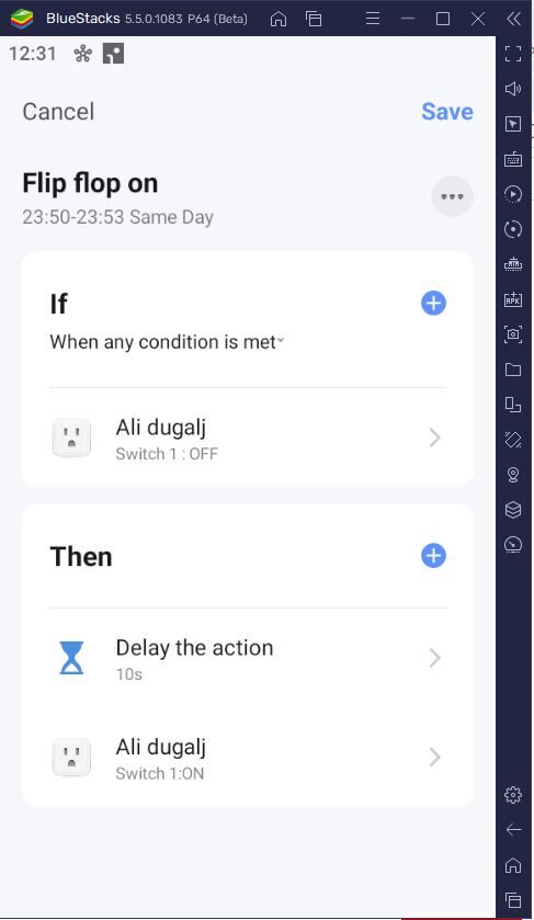

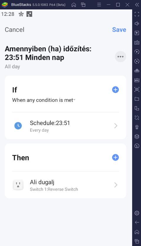

Kíváncsiságból megcsináltam egyébként, ami neked kellene. 3 szabály, automatizáció kell hozzá.
Első az időzítés, ami majd elindítja a folyamatot:
a másik kettő a dugalj állapot változását figyeli, és a megadott idővel késleltetve ki vagy bekapcsolja a dugaljt
Ezzel a három szabállyal 23:51-től 23:53-ig 10mp-enként ki-bekapcsolt a dugalj.
Az egyes szabályok megadott időpontjainak is fontos szerepe van. Csak így működik rendesen. Most nincs agykapacitásom érthetően elmagyarázni. -
