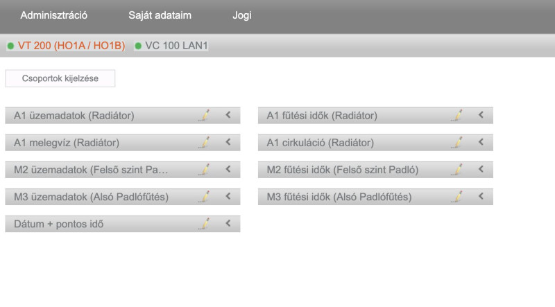

evilskati #53697 üzenetére
Ez baromság, nekem 4 kör van rajta:
1- melegvíz
2- Radiátor
3- felső szint padló
4- alsó szint padló
Külső hőmérséklet érzékelő kazánba szerelhető és utána aszerint vezérel a kazán.
Csatolok be fotót is, a webes részéről amit online bárhonnan el lehet érni, van hozzá mobil app is.
Amit nem fog ez se tudni a 6 időszak vagy kilenc időszak állítása mert a kazán csak 4-et tud, legalábbis az enyém. Fertőtleniotő program is a kazántól függ, de ha beállítod 50 fokra a melegvizet az felnyomja úgyis 60-ra magától, én is ezt figyelgettem.
Előre menőt meg be tudod állítani egyébként a kazánba, hogy a padlónak csak 30-35 fok menjen.
Itt van egy dokumentáció le is tudod tölteni: [link]
Itt meg a fotó, amint látod bal oldalt 4 kör van.
Csak megjegyzés 5 kör megy róla de az fix a medencének megyNekem VT200-as kazán van de a leírás szerint jó a VT100-ashoz is:
Most is működik mert nem szedettem ki a kazánból csak megnéztem megy a egymás mellett a OPTO2 + ViCare és megy egymás mellett a kettő ezért elfért benne. Opto2 meg a Home Assistant miatt kellett, hogy tudjam abban kezelni.Ez biztos baromság!!!!!
Vitotrol 100-OT + Opentherm bővítőmodul a kazánhoz - Ez tudná majdnem mindhárom igényt, de elvileg csak 1 kört kezel és erre mondta a Viessmann Support, hogy bizonytalan a működése, emiatt nem ajánlják.Ui
13 éves volt a másik kazán amiből átrakattam az új VT200-asba a régi is 200 as volt.
