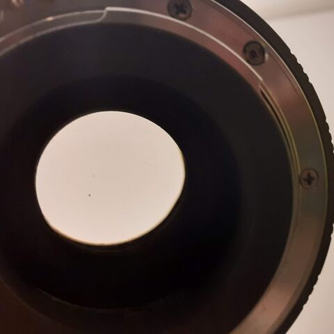

1501N
Van egy Tamron 17-50/2.8-as objektívem, amely obival készült fotókon egy fekete foltra lettem figyelmes. Eleinte a koszos szenzorra tippeltem, de csak ezzel az obival fordul elő a folt és a szenzort is hiába pucoltam.. Van, ahol értelmes áron kipucolják vagy felejtsem el az üveget?
Telefonnal fotózva is látszik sajnos, hogy az obiban van valami...

rsanya87
Egy fontos kérdésem lenne...
Vásárolni szeretnék egy Pentacon Prakicar MC 135mm f2.8 – PB objektívet, amit egy Canon 200D-vel használnék. Ehhez ugye szükségem lesz egy ob-eos adapterre.. A kérdés az, hogy ezzel lesz végtelen fókuszom? Azért fontos, mert csak úgy használnám (objektives asztrofotózás).
Köszönöm.
Sanya -
