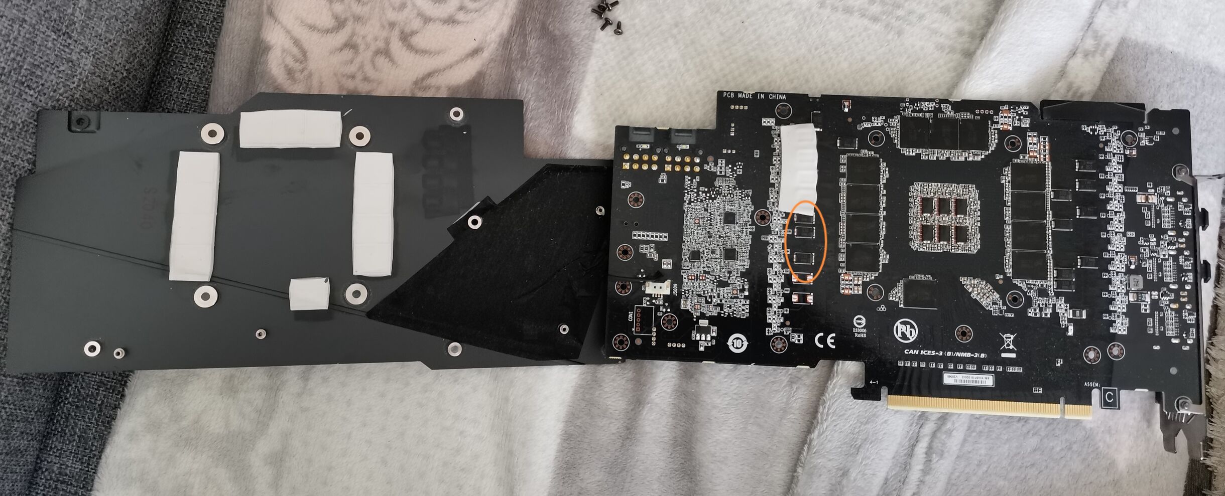

Azok a "sünik" sokat nem érnek így, tegyél a helyükre inkább egy 120-as ventilátort és/vagy vedd le az oldallapot.
#21878:
A megjelölt részen lévő alkatrészek kondenzátorok, nincs szükségük plusz hűtésre. Más kérdés persze, hogy a túloldalon ott a VRM, ami termeli a hőt rendesen, a NYÁK pedig átvezeti a hőt a kérdéses oldalra...igazából maga a design igénytelen, hogy egy ilyen hotspot mögé olyan kvázi zárt felületet terveznek ami inkább beszorítja a hőt, mintsem elvezeti...

Mellesleg nem lett jobb egy picit sem a helyzet a teszteket lefuttatva, pakoltam rá extra süniket is, meg a padok alá raktam mx4-et, de nem lett jobb, sőt, a mem junct. most már stabilan 100-102 fok bánya közben, Superposition alatt meg 80. Kellene az a gap pad hozzá, csak valahogy nem bízom abban, hogy sokkal jobb lesz utána, mert így is tök forró a backplate, mintha nem a padokon múlna a dolog. Mondjuk annyit elértem, hogy a hűtő a házon belül van, nem kint.
Lehet, ebből eladás lesz. Pedig maga a kártya tetszik, sőt, nagyon tetszik, de ez így kicsit meh. -

No, megvolt a ház csere, meg a kártyán lecsekkoltam, hogy milyen padok fognak kelleni rá. Most futtatok pár tesztet, hogy lássam, mi lett az eredménye. A házon még rajta vannak a fóliák, majd le lesz szedve. Bekapcsoltam a lapon is az rgb-t, ilyen rgb-orgiát én még nem láttam. 😅
Ami érdekes, hogy ezt hogy gondolták a Gigabyte mérnökei: konkrétan az rgb oltárán feláldozták a hűtés egy részét...

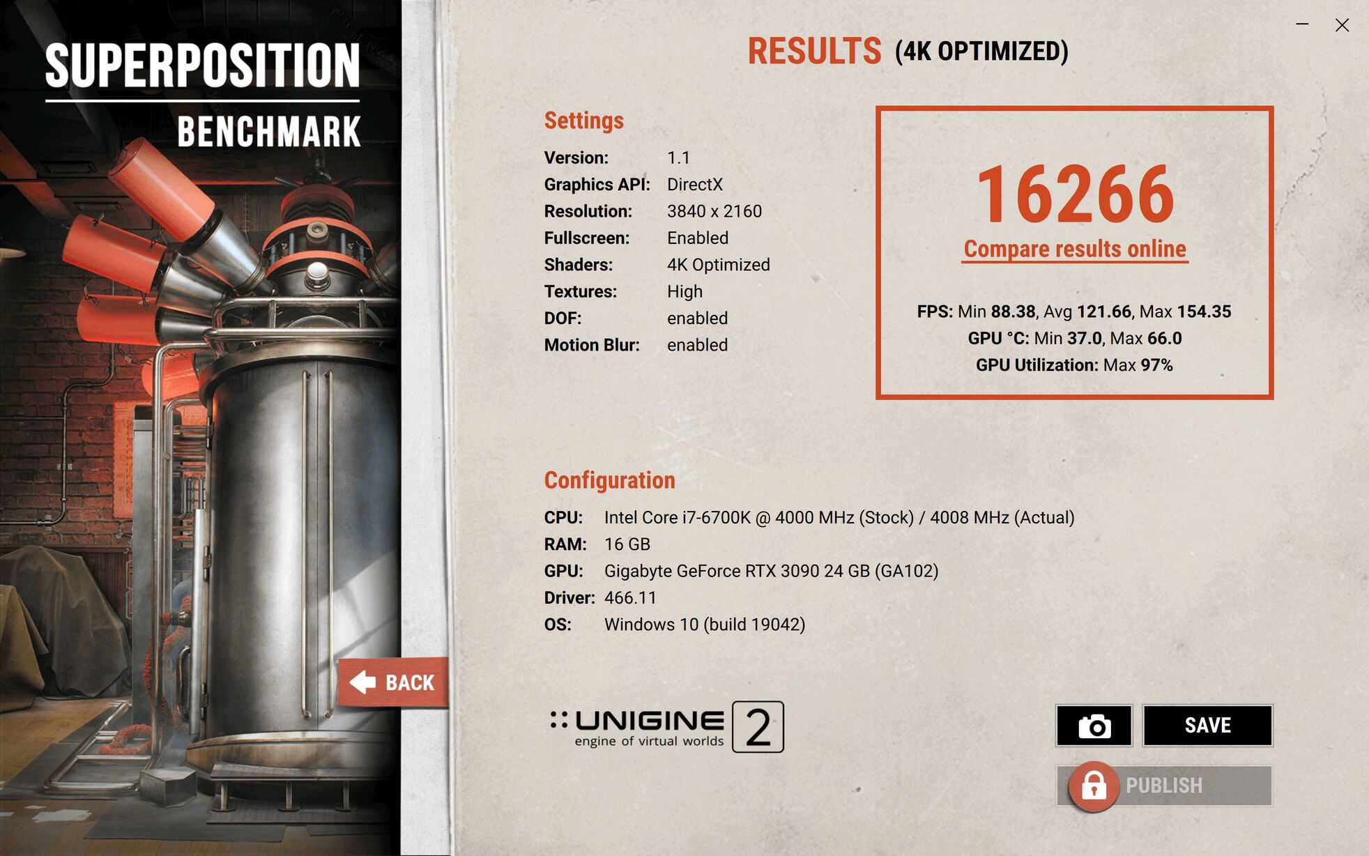

Azért abban a pontszámban benne van az OC, illetve 65-70% körül ment a venti. Bár igaz elég halk volt ahhoz képest.
Lehet majd nekem is szét kellene kapni, aztán valami komolyabb gap pad neki.
Csak akkor már paszta csere is kell, azt meg nem tudom milyet kellene.
Általában gyári paszták elég jók szoktak lenni vga-knál.
Kryonaut jó lehet. Nem tudom mi lenne ami hasonló vagy jobb.
