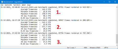

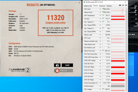

Nem egészen értek valamit:
csináltam egy alap,emelt,OC részt, és az FarCry 3-ban érdekesek lettek az eredmények.
(1) Alap: [link]
(2) +200 Mem: [link]
(3) +800 Mem + curve: [link]
Pontokon látni a javulást, viszont a játékban:
Szinte rosszabbul szerepel játék alatt, mint az alap beállítás.
Mit cseszek el? -

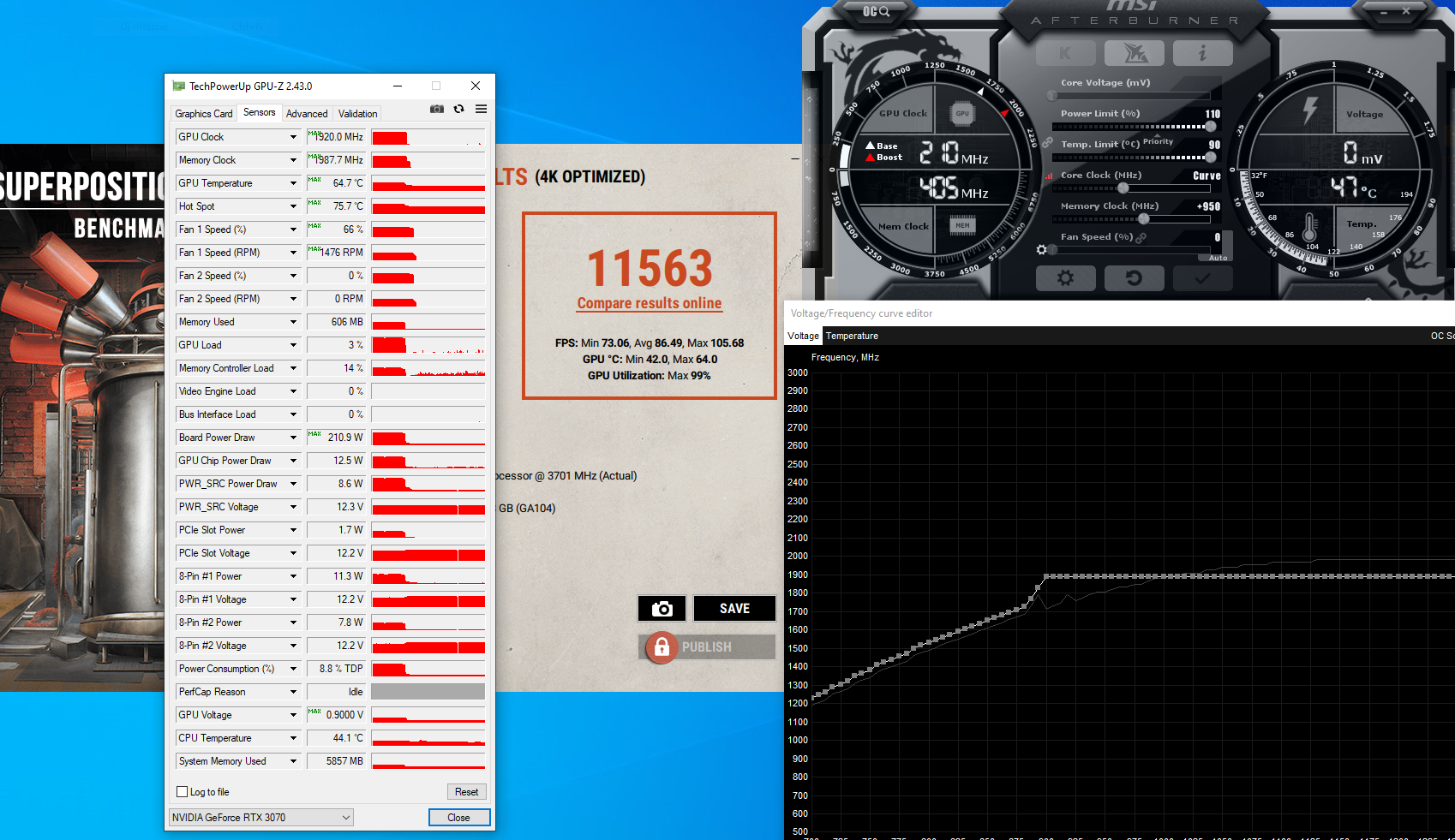

4264adam
0.95V-al kezd, ha azzal kifagy a Superposition 4K balanced test akkor 0.975V ha nem akkor mehet 0.925V
ha ott is okés akkor játsz vele, hogy stabil marad-e hosszan is. Ha van Metro Exodus Enchanced Edition az eléggé terheli.
Én 1920 / 8000Mhz-en használom 0.9V-al, így erősebb mint gyárilag (De nem a legtöbb pontszámot adó vga itt). Ugyanakkor a ventilátorok nem nagyon indulnak el mert az AC Valhalla alatt 55-58°C általában. 3-4FPS-t tudna magasabb órajelen és hanggal

3070-nél jó kiindulási alap egy 1V- 2000 MHz. Szerintem ezt mindegyik tudja.
Ha ez stabil, akkor lehet lejjebb menni feszültséggel vagy ennél a feszültségnél feljebb menni az órajellel.
Ha még nagyobb uv-t akarsz, akkor a feszültséggel együtt az órajelből is vissza kell venni. Ezzel el lehet egy kis időt szórakozni.
Powerlimit csúszkát maximumra fel kell tolni. -

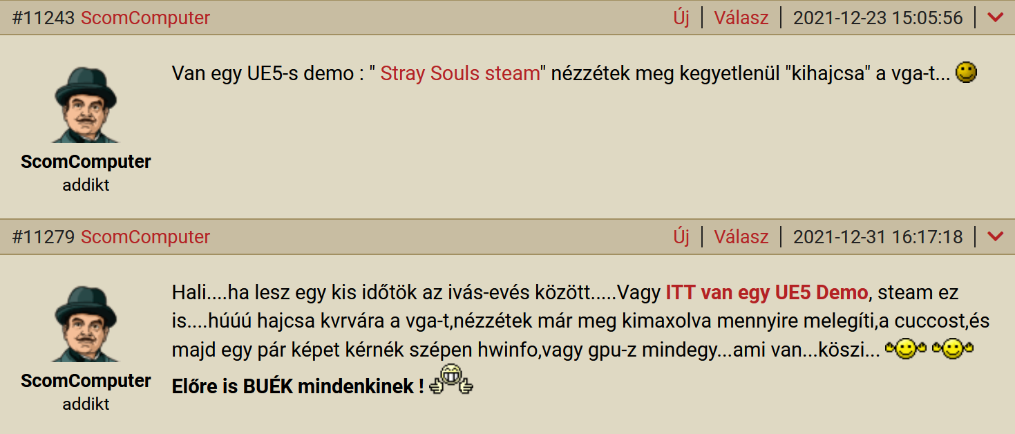

ScomComputer
Hali....ha lesz egy kis időtök az ivás-evés között.....Vagy ITT van egy UE5 Demo, steam ez is....húúú hajcsa kvrvára a vga-t,nézzétek már meg kimaxolva mennyire melegíti,a cuccost,és majd egy pár képet kérnék szépen hwinfo,vagy gpu-z mindegy...ami van...köszi...
Előre is BUÉK mindenkinek !

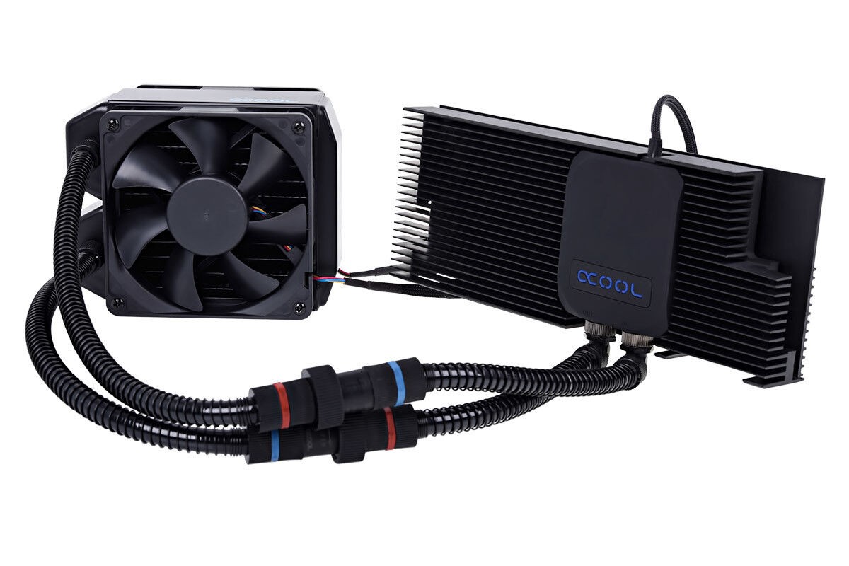

#11271
Valószínűleg a kártyánkénti és modellenkénti gyártási tervezetnél valamit kapizsgálhattak hogy mi lesz a világban... így nem bonyolították maguknak az életet és ennél a generációnál-típusnál maradtak az egyszerű levegős megoldásoknál.
Esetleg ha nem gyári megoldásban gondolkodnál akkor az EKWB-n kívül az Alphacool még azok akik gyártanak fc blokkot a 3070/3070 Ti-kre: [link]
Meglehet éni s rá fogok dobni a kártyára egy FC blokkot...
rup1u5
Én vagyon lemaradva, vagy gyárilag FC blokkal szerelt RTX 3070-ből tényleg csak az Asus EKWB létezik? -

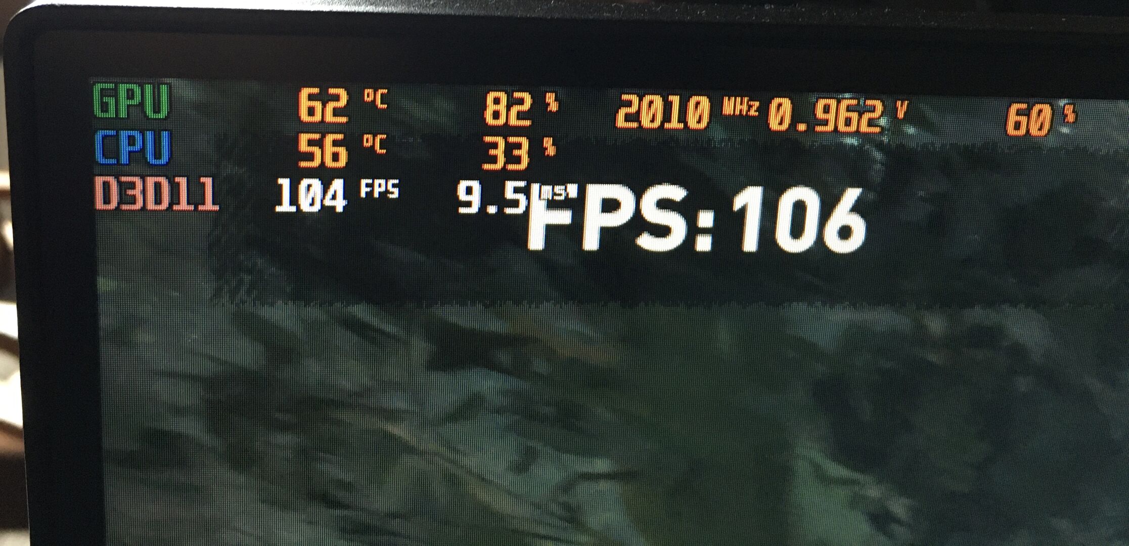

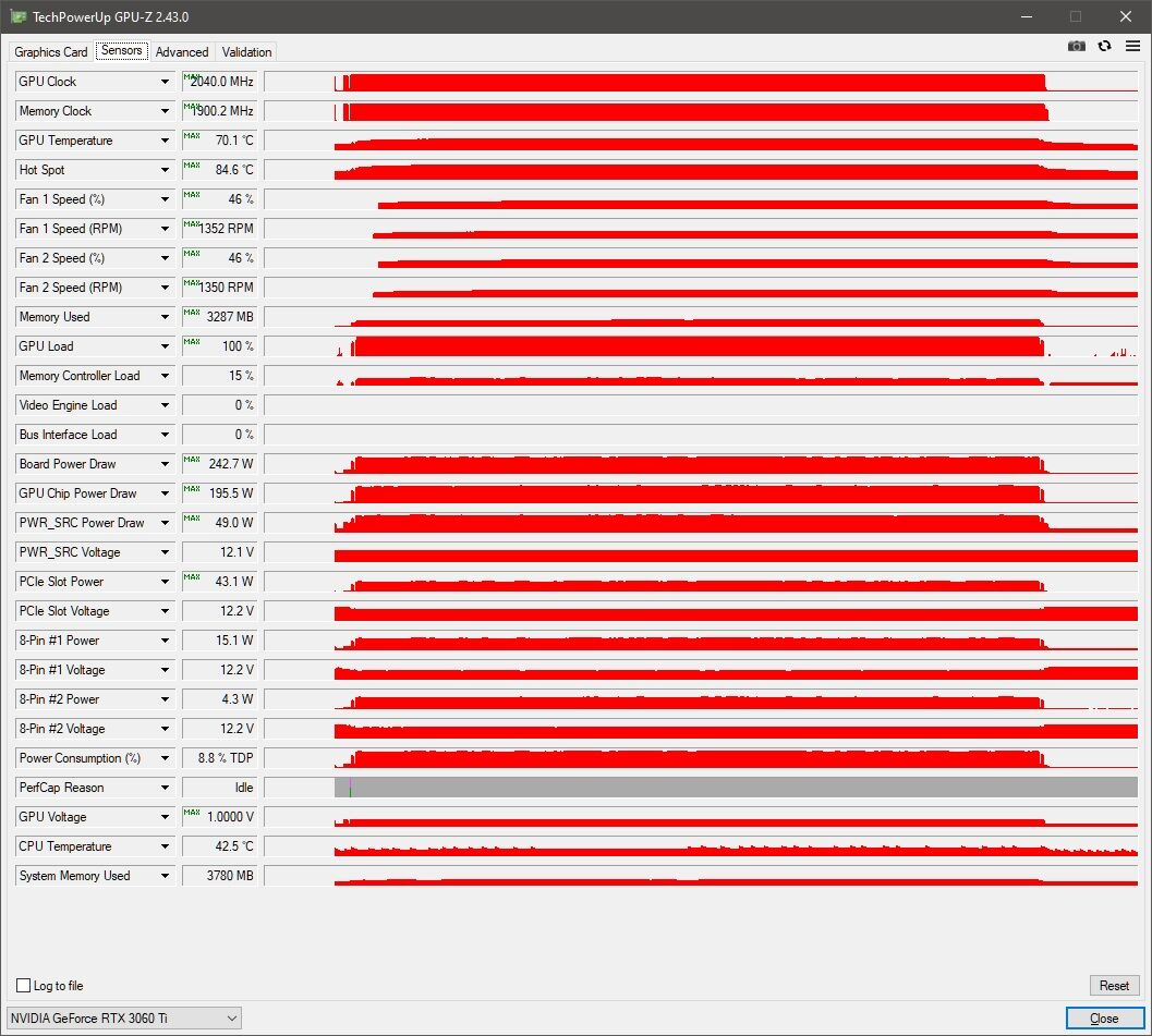

kipróbáltam: gigabyte rtx 3060 ti gaming oc
gpu 1960mhz
mem 8000mhz
925mVígy 65 fokig ment fel 1700-as venti fordulat mellett mire előjöttek azok a szörnyek
fps-t amikor néztem 120-130 körül mozgott -

ScomComputer
Van egy UE5-s demo : " Stray Souls steam" nézzétek meg kegyetlenül "kihajcsa" a vga-t...

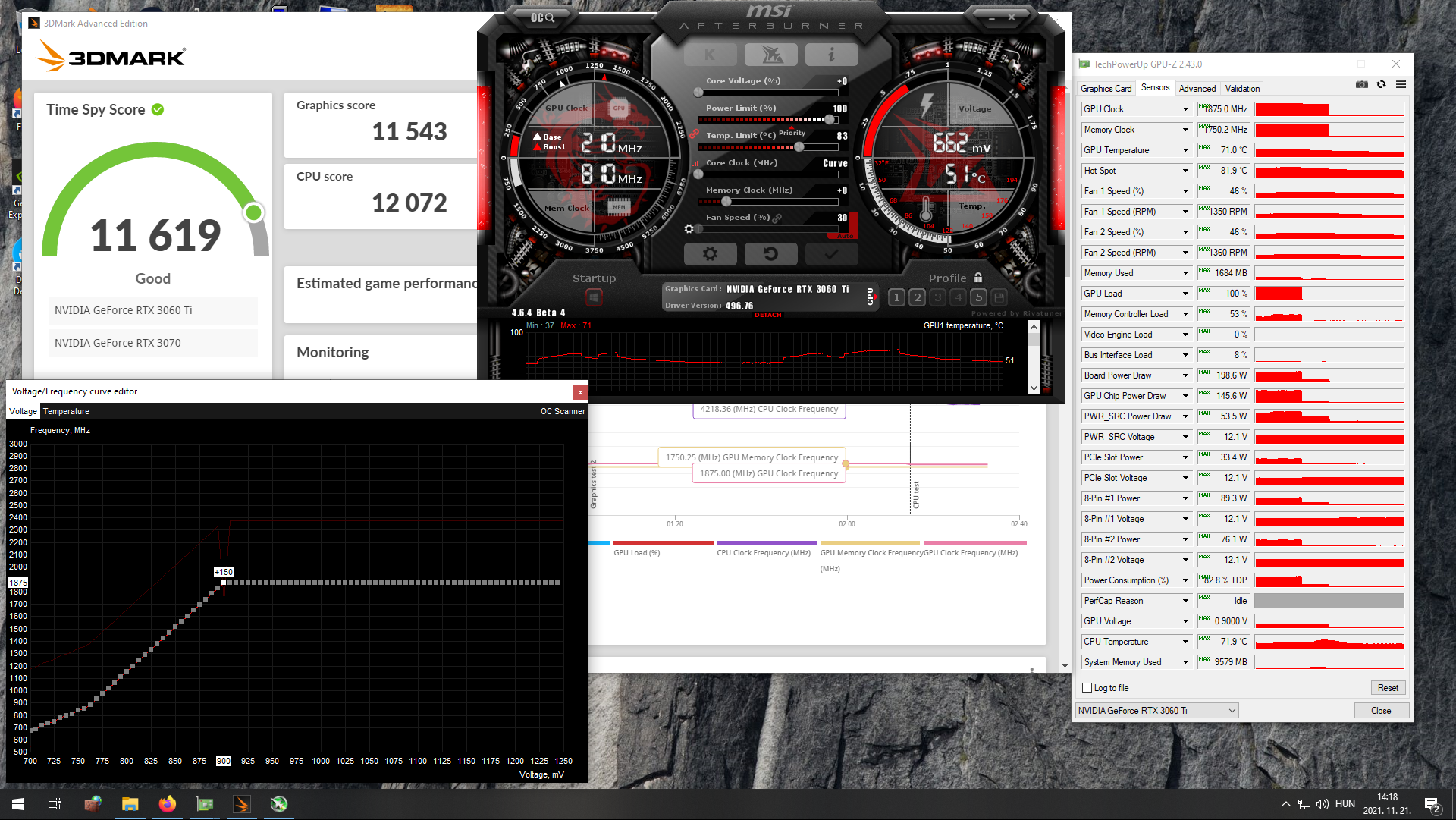

Nekem a 3070 Strix-el 12701 pont volt a maximum és ott már 264W-ot fogyasztott a teszt alatt is. 1.025V / 2145 Mhz +700 memória.
Jó kártyát fogtál ki.
tupacamaru
Találtgyerek
#11235
12924 lett most UV+1000 MHz a memónak.

Az egész jó!
Nekem sima 3070 Strixem volt. Az 925mV-on tudott 2025Mhz stabilan.
Ahhoz képest, hogy sokan említették, hogy jóval nagyobb a 3070Ti fogyasztása, így alulfeszelve nagy különbségek nincsenek. Amennyivel többet eszik, annyival erősebb is.
Valamit alakítottak a 3070Ti Strix hűtésén vagy ugyanaz? -
tupacamaru
Találtgyerek
#11229
Elfelejtettem.
0,925-ön lefuta teszt és a Metro Exodus benc is 1440p Extreme-n -

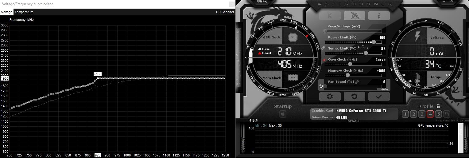

Hogy lett uv 1.0810V-al? Nem resetelted le a görbe beállítása után?
Közben látom a HWinfos képet...

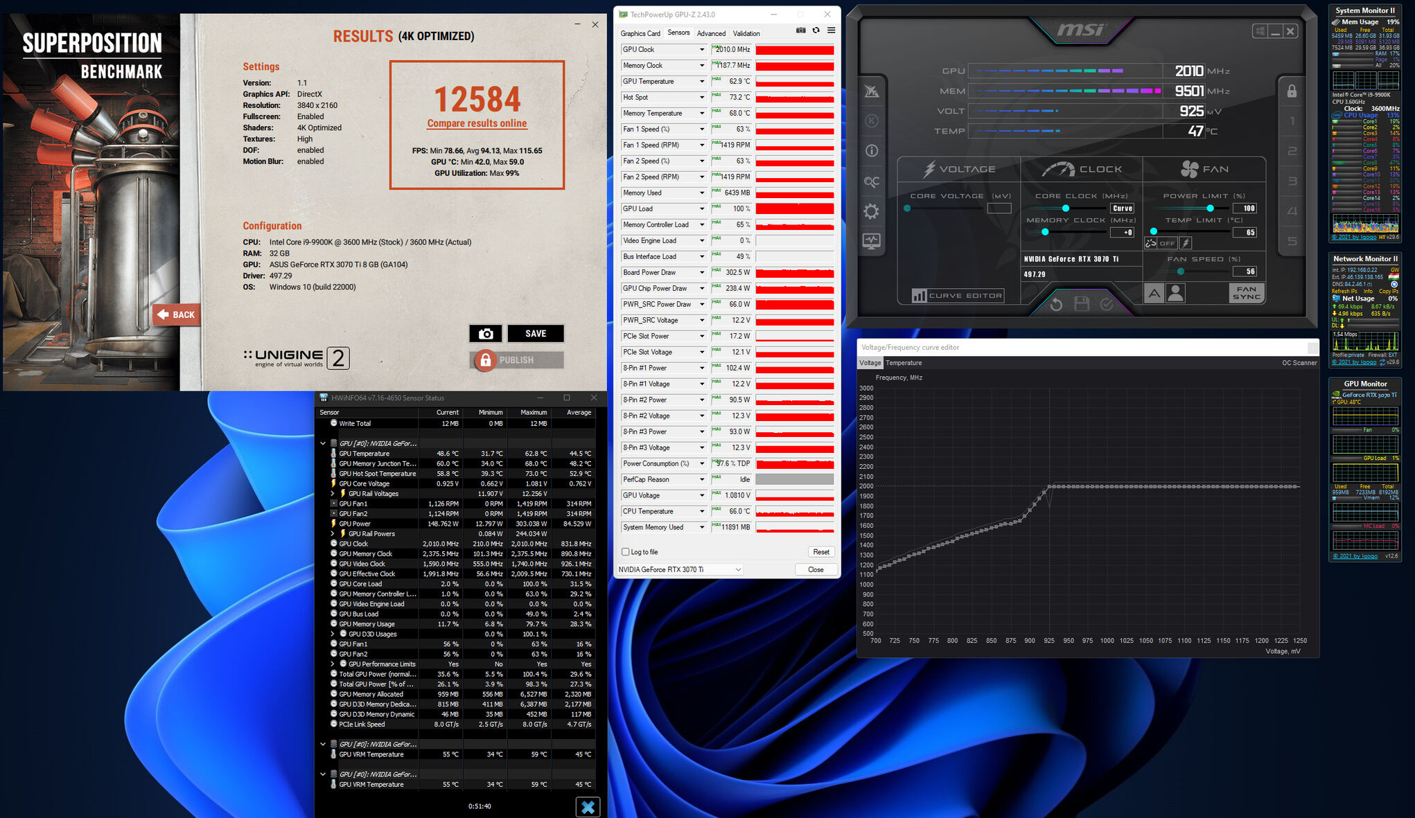

ScomComputer
#11215
Az az 5-6FPS jelenti nekem hogy nem megyek g-sync alsó tartomány alá.
ami a melegedést illeti gyári 270W helyett alulfeszelve ezzel a tuningal 210W szóval hűvösebb mint a gyári 6-7 fokkal. Ennyit jelent egy jó curve és hogy nem a GPU-t járatom 1950Mhz felett. Mem többet hoz
ezzel a bealitassal vittem végig a Metro Exodus Enchanced-et és most a vallhala előbbi keményebben izzasztotta. AC alatt max 58 fokos -

Köszönöm mindenkinek a segítséget, most belőttem 0.950V/2010MHz/ memória +500 MHz - most nyomtam pár kör Apex-et és nem volt gond, meg futtattam egy Superposition az is lement szépen, csöndesebb is lett meg egy olyan 4-5 fokkal hűvösebb. Lehet még szórakozok vele, mert szerintem tud ez még jobb lenni de így is jobb mint a gyári.
nexwo
DonDennis
#11208
Tudom elsőre ijesztőnek hangzik, de ezt magad meg tudod csinálni (én is nehezen szedtem rá magam)
Alapjáraton futtatsz egy tesztet és megnézed mi a legmagasabb órajel, aztán szépen veszed le a feszt azon az órajelen - 0.975; 0.950; 0.925; 0.9
Minden fesz után futtatsz egy Metro Exoduce Enhance-det vagy 3DMark -ot. -

Az AIO-val ellátott kompakt vízhűtős megoldások is pont megfelelően teszik a dolgukat.
Még ezek is jobbak mint a brutál nagy fém dögök.Az EVGA sem hiába árul olyan megoldást amivel adott kártyáikat mókuskerék+aio kiépítésű vízhűtéses kártyává lehet varázsolni: [link]
De az Alphacool is kínál AIO-s megoldásokat: [link]
Nekik régebben volt másmilyen opciójuk is ami azóta már megszünt:De ez is jól tette a dolgát.
Halandó ember számára 24/7-re használhatóan a full cover block az aminél jobb hatásfokú és halkabb hűtő nincs VGA-ra.
