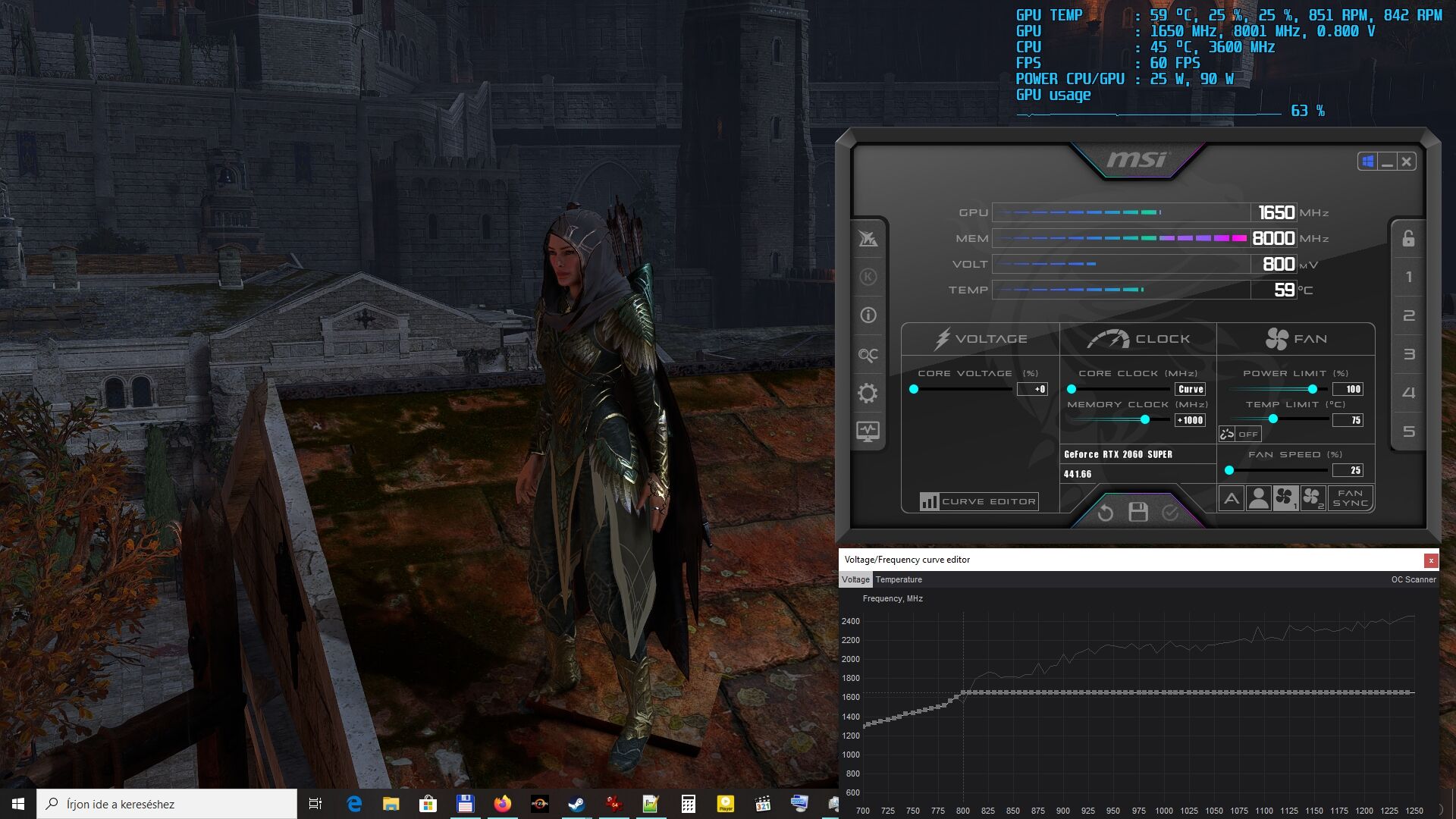

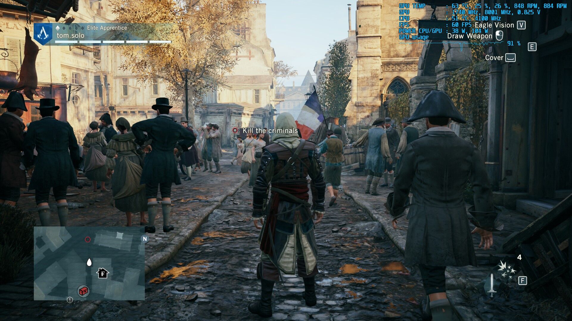

tomsolo
Hogy csendes legyen és ne melegedjen annyira.
1. Az én 5 ezer pontos eredményemhez elég volt 800rpm(25%) menő venti.
2. A 6 ezer pontoshoz meg ment kb 100%-al.
3. A gyengébb kártya OC-zve se ment annyit mint az enyém alufeszelve(ha meg a közelébe jut biztos hogy melegebb).
4. AC Unity tök jó ilyen teljesítmény tesztnek, mert ultrán simán csinál 92%-os kihasználtságot és még megmarad a 60fps a fenti beállításokkal. -

tomsolo
tomsolo #3615 üzenetére

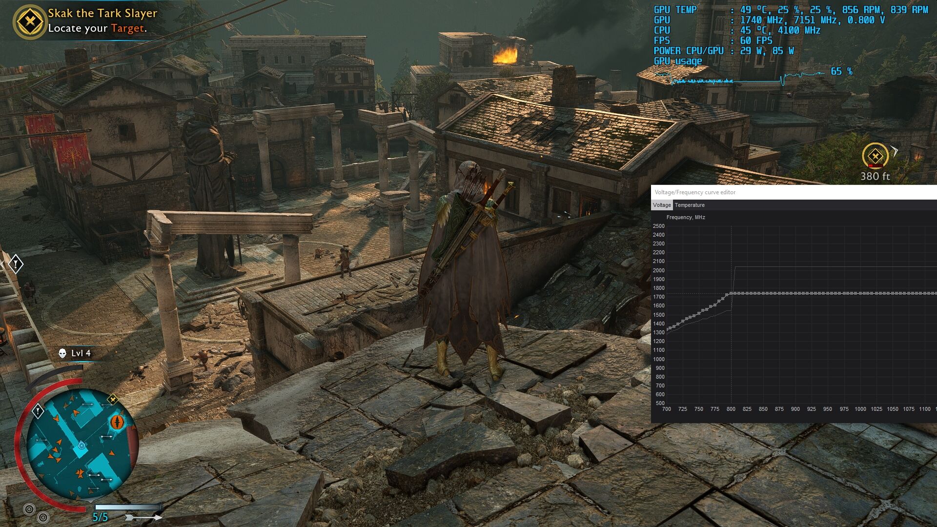

@1770Mhz 0.825mV-n, a mem továbbra is megkapja a +1000-et
Egy idő után visszadroppol 1755-re, mindenesetre pontszámban nem sok különbség van.
Stabil, nem fagy. Ez alá (feszben) már nem érdemes menni mert AC Unityben már nem lesz meg a 60 FPS FHDn ultrán.FC5 New Dawn egyébként nevetséges értékekkel is elmegy maxon.

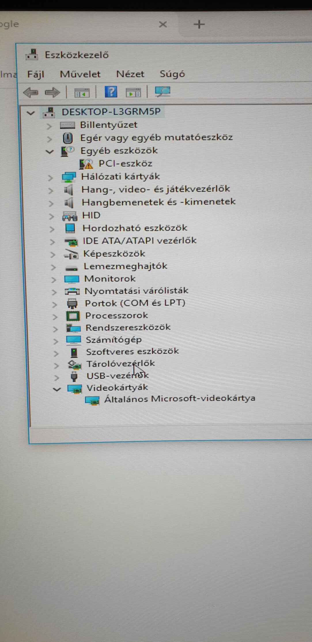

maxview
99%-ban biztos vagyok, hogy a kérdésemre alap dolog lesz a válasz, illetve hogy már fel tette valaki a kérdést, de nem találom a megoldást a problémámra...
Vásároltam egy MSI Geforce 2060 RTX Super Ventus GP OC 8GB GDDR6-os kártyát.
Nem is volt vele gond, be raktam az új proci hűtőmmel egy időben és használtam is a gépet 2 napig, de ugy gondoltam ráfér már egy uj Win a gépre, amit fel is raktam.
Na azóta nem tudok Win10re videókártya drivert felrakni, illetve annak ellenére, hogy a régi rendszerrel simán felismerte egyből a kártyát itt "Általános- Microsft-Videókártyának ismeri fel a gép, illetve fel dob egy ismeretlen PCI - eszközt is...Egész nap vadásztam a megoldásra, próbáltam már mindent, vissza raktam a régi R9 270X-em, amit egyből felismert a rendszer...
Esetleg valakinél valami ötlet, megoldás ?
Előre is köszönöm!

én egyébként csak a hőfokok és a csendes működés miatt szórakozok vele, ezzel a 0.8 as beállítással "minden" maxon FHDben, vígan elvagyok az alig forgó ventivel(25%).

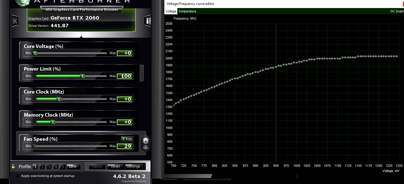

tomsolo
Floyd80 #3611 üzenetére
én azt nem használom, ennél sokka legyszerűbb mint írtam ha reseteled a feszültséggörbét - eccerűen 0 adsz meg OC-nek a chip órajelnél majd érvényesíted.
Utána nézd meg mondjuk 1V mennyi kéne 2050hez. Ezt megadod mint + a chi órajelnél.
Utána az 1V utáni összes pontot húzd le egyesével az 1V vonala alá. Mikor érvényesíted szépen kisímítja egyenesre. Ennyi. (Elvbe a profil ilyen szöveges fájl, majd megnézem hogy lehetne kihagyni ezt húzkodást.) -

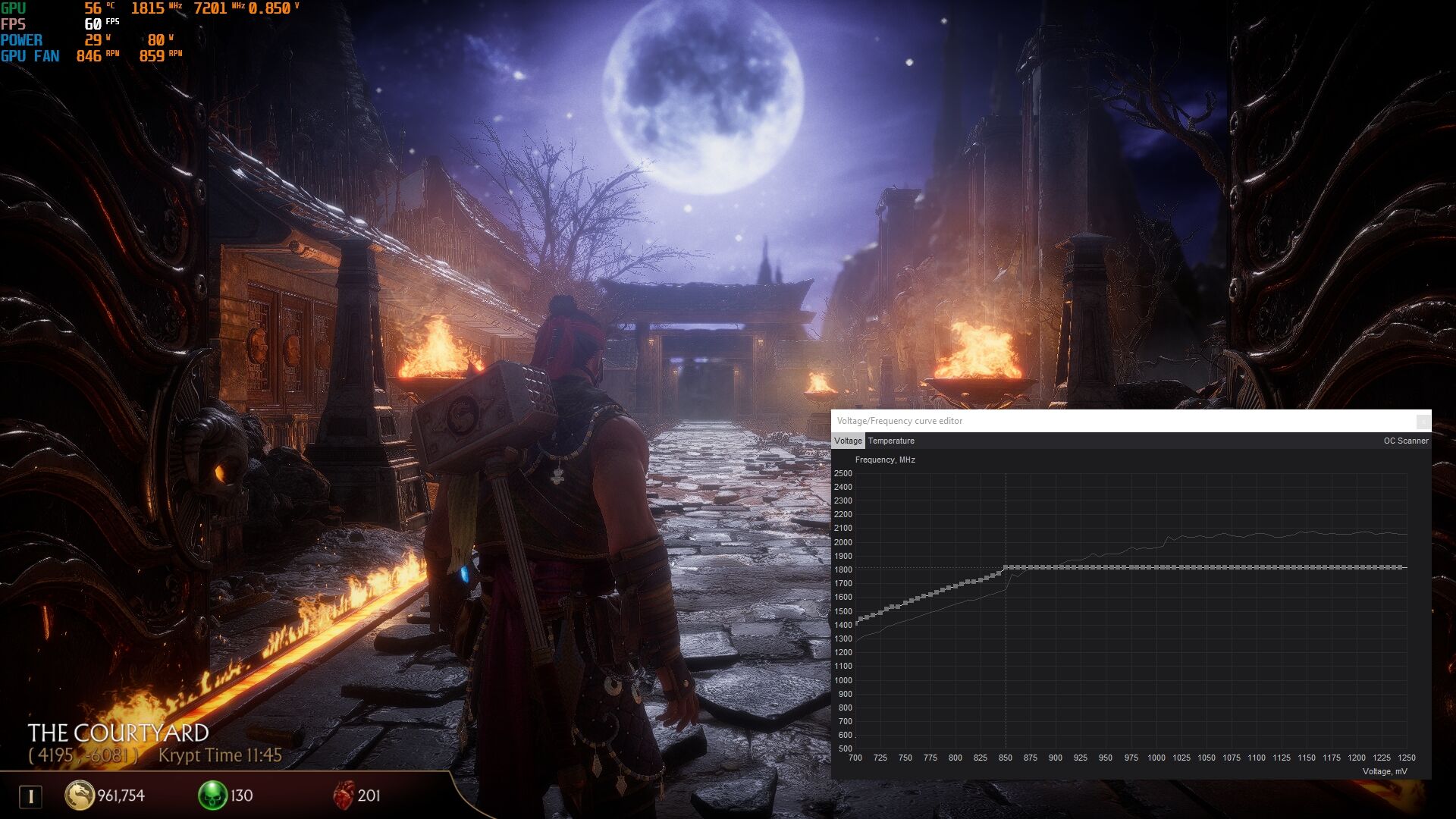

tomsolo
hackeeeee #3594 üzenetére
60 alá nem ment sehol (nyilván értelmes beállításokkal az adott játékokban)
850-et próbálgattam még max 1800-al, ígéretesnek tűnik az is (hőfok/fogyasztás terén mindenképp) Azt észrevettem hogy meghálálja, ha először megemelem a chip órajelet majd utána állítom a max freq/feszt - szebb lesz a görbe, meg magasabb a min fps.
@nubreed : MK11 Krypt
